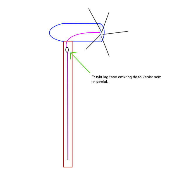

Skal jeg bare konkludere at det var en rigtig dum investering? En produktion ville jo maks nå op på 700 kW hvis det forsætter sådan. Jeg har lagt mærke til en enkelt ting, og det er virkelig virkelig dumt det jeg spørger om nu. Elektrikeren satte noget tykt tape på oppe ved vindmøllehovedet. Det vil sige bagved vindmøllehovedet og til den tykke gummi ledning der går de 10 m ned igennem vindmølletårnet. Når det blæser, står kablet ofte og hakker mod det invendige af tårnet. Så det siger “klak”, “klak”, “klak”… Jeg tænkte ikke i starten at sådan var det nok, men har tænkt over at det er jo ikke normalt. I selve manualen står der ikke noget om der skal tape omkring dette, så han gjorde det i en god mening, så der ikke kom vand ind deroppe.
Men.. det dumme spørgsmål… Strømmen produceres, og kablet som skal lede de 48 volt. Ville man få et tab af strømmen, hvis kablet står og banker mod tårnet på den måde?

Efter min mening har tape ingen gavnlig effekt, og slet ikke på lang sigt, så ja noget skrammel, der skal sidde en vandtæt kabel gennemføring.
Og kablet må ikke slå imod nogle steder...

Vi tager lige den med tapen først. For at bedømme det, ville det være godt med et billede af gennemføringen, idet den, hvis den vender nedad, ikke nødvendigvis behøver at være vandtæt.

Jeg har desværre ikke et billede af det. Men jeg har prøvet at lave en tegning af det så godt jeg kan. Jeg har en fornemmelse af det er samlingen med de to ledninger, som står og klasker op af tårnet indvendigt. ad gode grunde kan jeg ikke rigtig finde ud af det. Selve kablet er pakket ind i tykt gummi, så det er kun samlingen der kan gøre det tænker jeg.

Umiddelbart ville jeg ikke have nogen problemer, med den måde kablet er ført på, tårnet skal vel kunne krøje, som vinden blæser.
