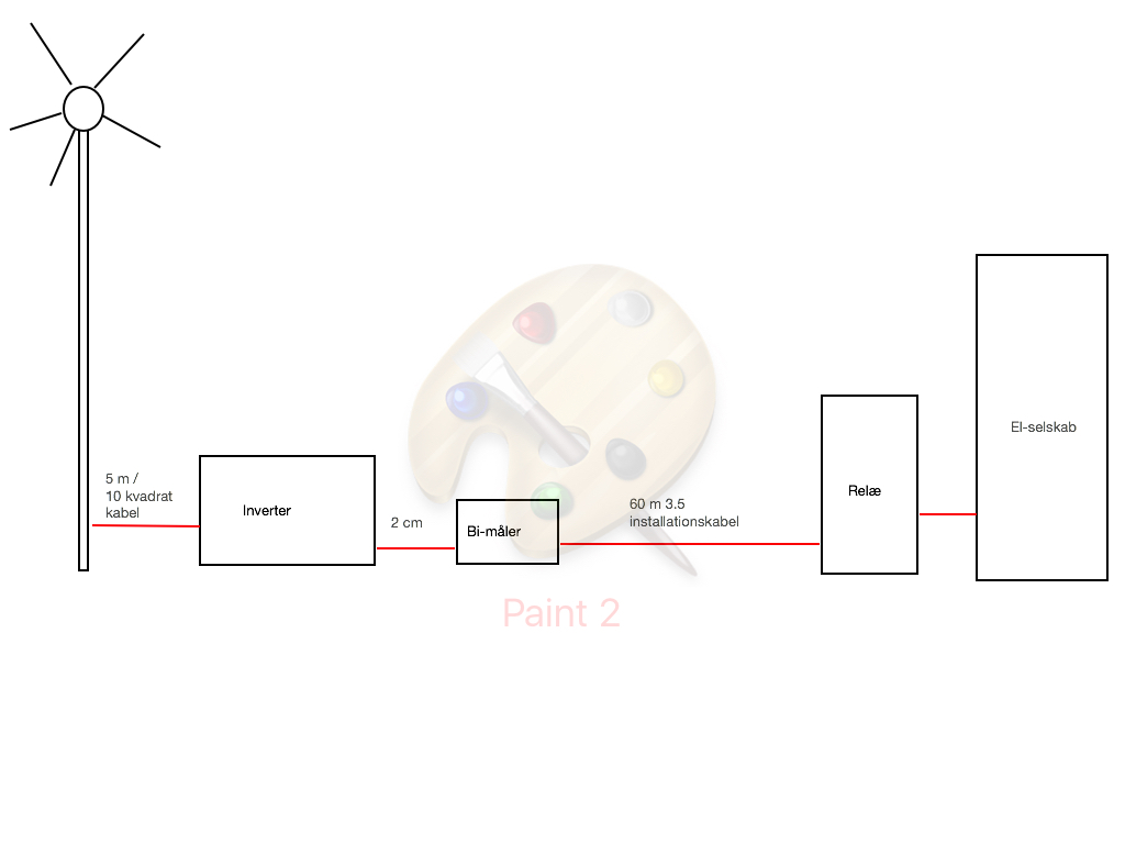

Hej med jer.
Ja, ikke fordi jeg har skrevet så meget herinde, men synes lige jeg ville bidrage med en lidt anden tanke på problemerne omkring denne mølle.
Ja, jeg tror der måske er noget galt med det set-up.
Men jeg tror de største problemer bunder i, at den mølle slet ikke er produceret til danske forhold. Den er ikke beregnet til at stå mellem huse og træer, men derimod i åbne landskaber, hvor vinden har et bedre flow og kommer med mere stabil kraft, mængde og retning. Når en sådan let, hale-styret mølle bliver sat op på det jeg kalder "et forlænget kosteskaft", så er møllen simpelthen at for påvirket af huse, træer, læbælter og havehegn. Møllen vil stå og små-krøje hele tiden, hvilket også tager kraften ud af vinden, ligesom når man holder et cykelhjul i den ene hånd, spinder hjulet op i fart, og så forsøger at dreje sig rundt med hjulet.
Hække, huse og diverse gør, at vinden bliver turbulent, og dermed får møllen ikke tilført den konstante mængde vind, der kan give en effektiv produktion. 10 meter er simpelthen for lavt!
Ydermere er der det forhold, at vinden til en så lille mølle skal være endog ret kraftig, i gennemsnit, for at lave en mængde strøm der har nogen værdi. Her i Vestjylland, ved Nordisk Folkecenter, kører de forsøg med en del småmøller.
Bl.a. har de kørt nogle år med en 3,5 kW Windspot, altså en mølle der er godt dobbelt så stor som denne Pegasus. Denne mølle er også hale-styret, men har en noget længere hale. Og så har den pitch af vingerne, hvilket gør, at den automatisk tilpasser vingernes vinkel på vinden, i forhold til vindhastigheden. Og så har den, meget vigtigt, en vingetip-højde på ca 24 meter!!
Det man der skal bemærke er, at her i Vestjylland, på en ret god placering, har denne 3,5 kW mølle produceret 5.362 kWh, ved en gennemsnits vind på 5,2 m/s. På din placering i Østjylland, vil jeg tro, at gennemsnits vinden i samme periode, i 10 meters højde måske maks har været 4,0 - 4,5 m/s.
Ved dén vindhastighed laver Pegasusen 125 - 150 watt!!! D.v.s. en årsproduktion på mellem 1100 og 1300 kWh. Men formegentlig nok mindre!!
Så uanset hvad, placering af inverver og tykke kabler, så tror jeg på ingen måde du skal se frem til en produktion der hedder hverken 2000 eller 3000 kWh pr år. Ikke for at sparke til én der ligger ned, for jeg går selv meget ind for alternativ energi, men disse kina-møller har jeg ikke den store fidus til!
Fik for et par år siden sparket godt og grundigt til Bilka, da de på et tidspunkt udbød 2,0 kW møller, på 4-meter "tårn", med en forventet produktion på 4000 kWh. Det endte ret hurtigt med, at jeg blev kontaktet af dem, da de valgte at stoppe for salget inden det reelt kom i gang. Og heldigvis for det!
Men held og lykke med det. Håber absolut du får en anstændig mængde strøm ud af det.
