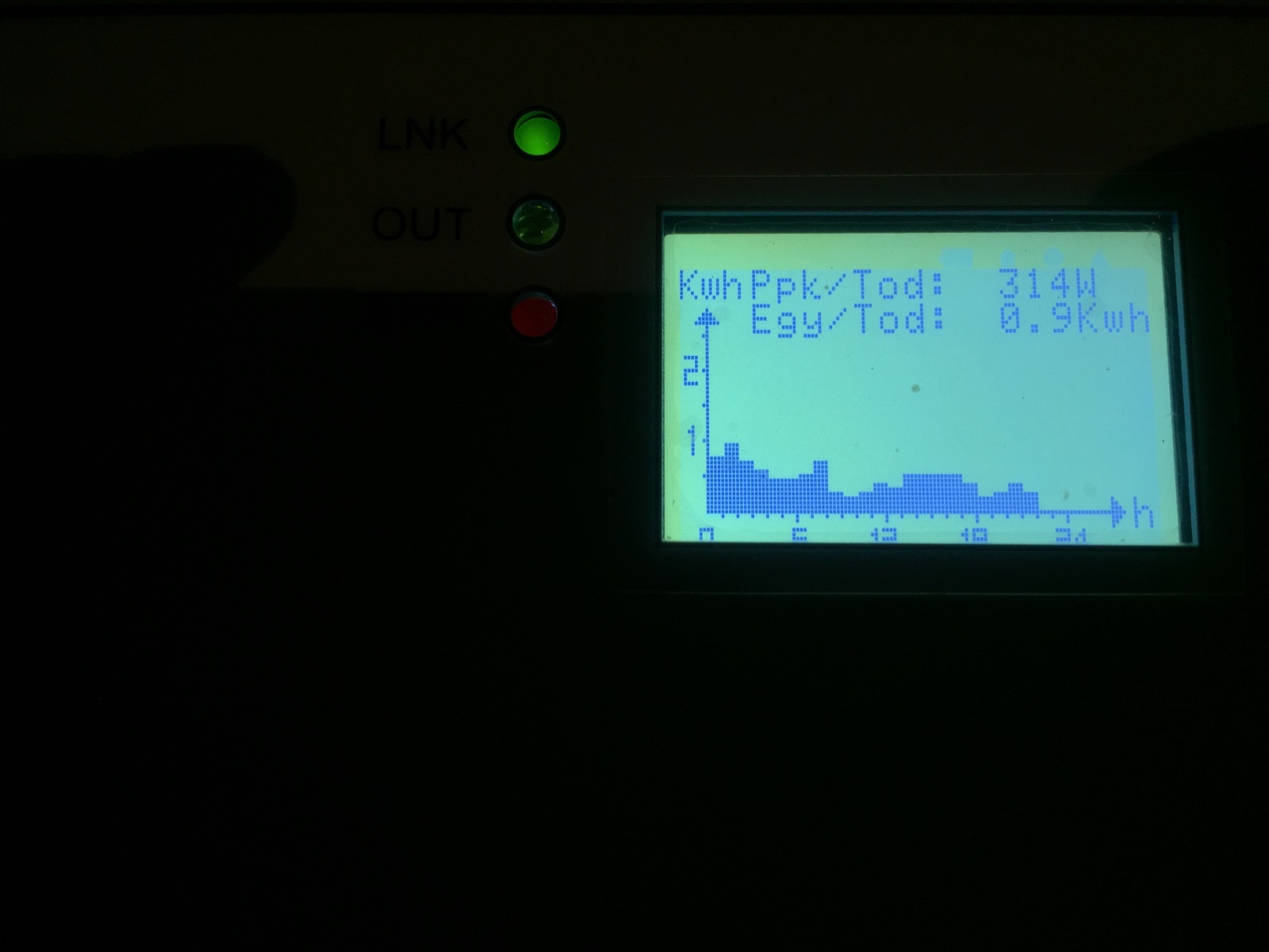

Jeg synes bare ikke inverteren viser produktionen korrekt? Hvis man eks tager følgende billede:
Der har været et peak på 900 w, og en vind hele dagen. Inverteren viser der er over 18 timer produceret 900 W, eller 0,9 kWh. Efter denne graf har møllen produceret 40 W i timen, hvilket jeg bare ikke kan få til at hænge sammen?

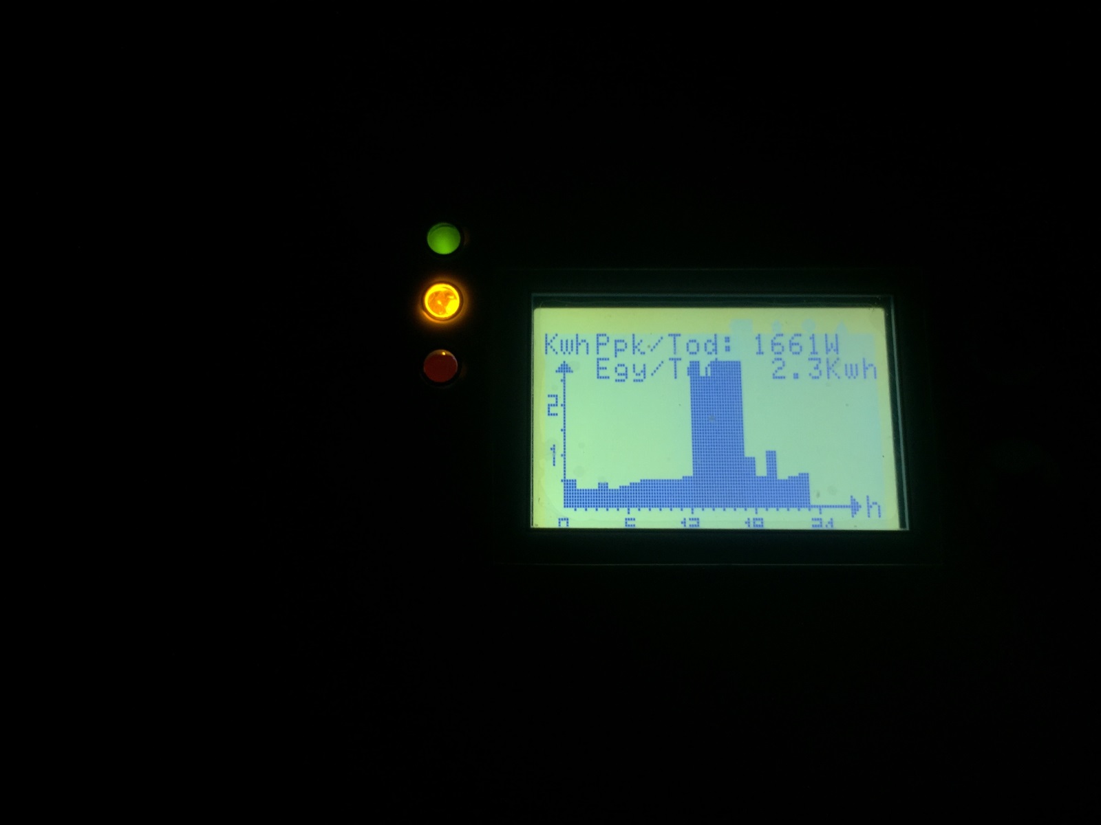

Eller fra torsdag:
Udfra denne graf skulle den have produceret 104 W i timen, hvilket jeg mener er alt for lidt?
Efter tallene viser inverteren også forkert, men tæller du produktionen sammen efter grafen i det øverste billede har møllen pludselig lavet mellem 11 og 12 kWh i de 22 timer den viser. Og det syntes jeg lyder nogenlunde realistisk.
Men så går det fuldstændigt galt på det nederste billede, hvor møllen laver omkring 3 kWh hver time over 5 timer. Det er fannemende (undskyld ) godt klaret af en 1500 Watt's mølle, der max kan levere 1800 W ifølge papirene.
Så kan man ligge i det hvad man vil, da ingen af opgivelserne syntes og passe sammen med bimåleren.
En relativ simpel ting jeg kan foreslå, er og  sætte en ekstra bimåler i serie (gerne af en anden type) for og tjekke om den der sidder der nu viser rigtigt.
Du kan under alle omstændigheder reklamerer over inverter/møllens produktion efter det nederste billede !!!
