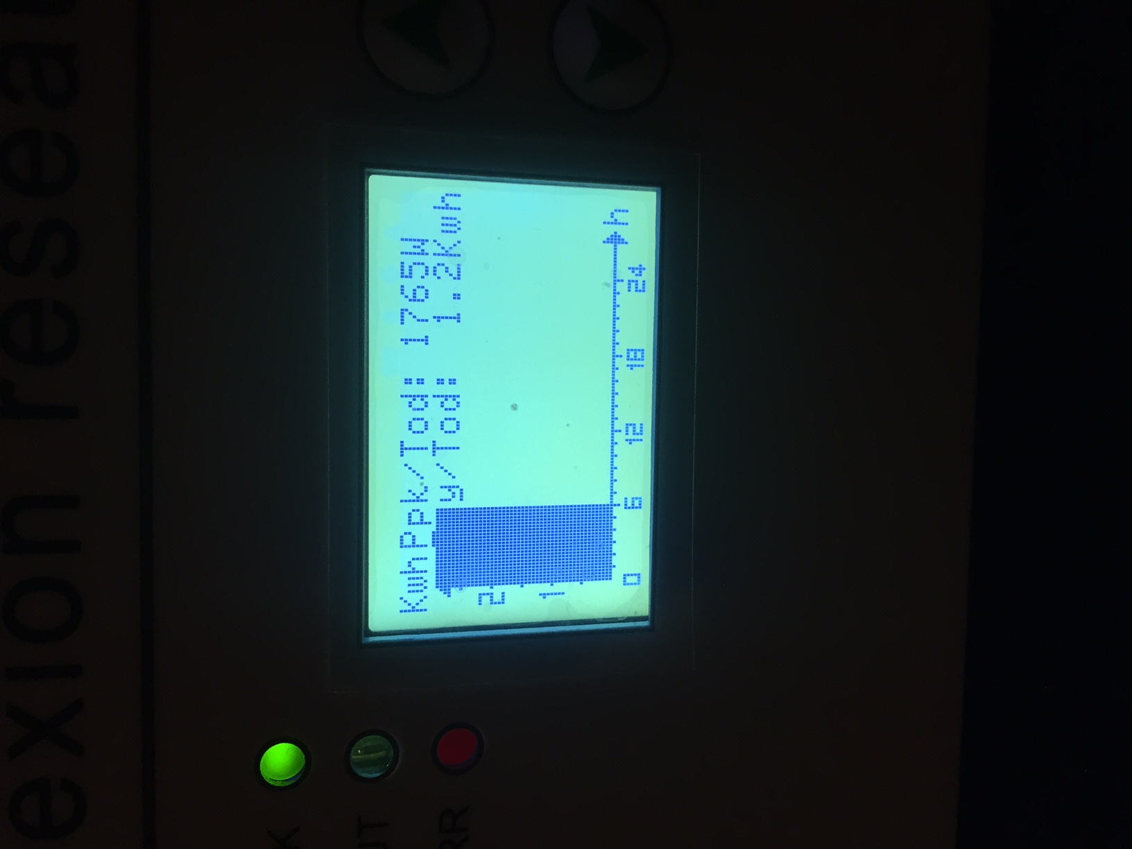

Jeg tror det er noget med inverteren og gøre. Jeg har lige vedhæftet et billede. I nat før det stormede rigtig meget hos os, har der været peak i 6 timer, det vil sige en minimum produktion 9 kwh. Men som man kan se så er der produceret 1.2 kwh.
Jeg kan simplethen ikke greje hvad det er, fordi møllen producerer jo den strøm, men der vises noget forkert i inverteren. Så det må jo næsten være inverteren den er gal med?

Ja det er der. Jo lavere spænding jo større tab er der i den samme dimintion kabel. Så vidt jeg kan se ud af de danske spedifikationer er det en 24 volts mølle med en max udgangsspænding på 31. Nu skriver du der er trukket noget 5*2,5 kvadrat kabel, men er det 5*2,5 pr leder (to kabler) eller deles + og - om et kabel.
Højst sansynligt er det ikke inverteren der fejler noget men kabeltab mellem mølle og inverter du slås med !!!
Du kan måle hvad spændingen er ude ved møllen og inde ved inverteren. Hvis de to målinger er ens, er der ikke noget tab men .......... Vi skal lige have styr på hvordan kabelføring er lavet før der kan regnes på noget.

Hvis Nitters oplysninger er korrekte, med de 31 volt ved fuldlast så går der ca 55 Ampere i kabel ved 31 volt. Hvis det var lavet om til 230 volt allerede ude ved møllen ville strømmen i kabel kun være ca. 7 ampere ved fuldlast. Så tabet i kabel er næsten 10 gange så stor ved den installation (Eller lidt mindre hvis lederne er lagt dobbelt i en 5 leder kabel). Du skal ikke have kablet gravet op, du skal "bare" have flyttet inverter ud til møllen, hvis det er det der er problemet.
