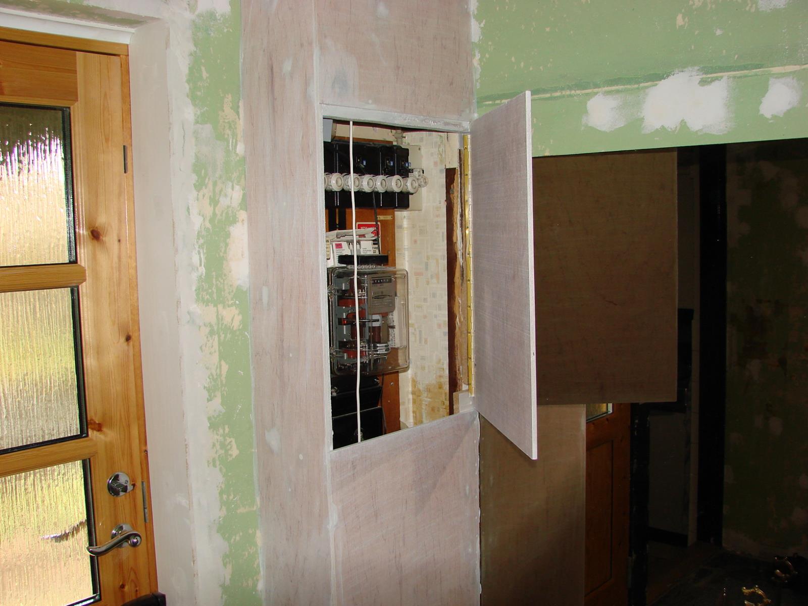

Jeg har lavet en lille entre på små 3 kvadrat meter med 100 1,5mm haler. Jeg brugte almindelige loftplader  og borede huller nedefra, efter jeg havde sat en plade op...så videre til den næste osv. osv. Det kostede 2 ruller malertape at holde styr på halerne over loftet, og de er rigtigt levende  Og jeg missede også et par stykker...jeg lavede tilfældigt mønster og det var svært, så jeg tør slet ikke tænke på at lave et billede der skal være helt nøjagtigt
Du skal regne med at dine haler skal være mindst dobbelt så lange, som der er i afstand fra lysgiveren til der hvor stjernen skal være, fordi de jo skal bores igennem din forskalling der holder loftpladerne.
Jeg har desværre ikke et billede af loftet, men min lysgiver blev sat inde i skabet hvor eltavlen sad, for den skal jo være tilgængelig
