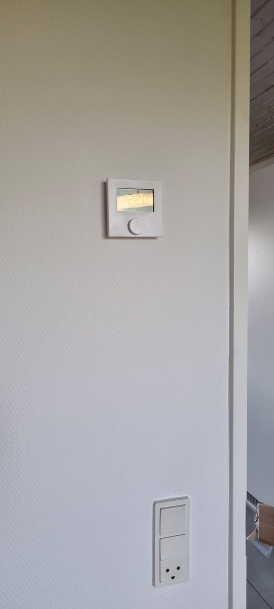

Bestilte 1 til at teste med og det spillede bare. Så jeg har skiftet alle mine MegaTherm rumtermostater ud med disse. Købte Standard til alle rum, samt Control til Stue + Køkken/Alrum da den havde nattesækning.
Note: Pettinaroli laver også Standard 24V udgaven som kan købes på forskellige danske webshops.
Har kørt med det i en uges tid og det virker bare. Samtidig er de rigtig pæne at kigge på og vigtigst af alt, så klikker eller larmer de overhovedet ikke.

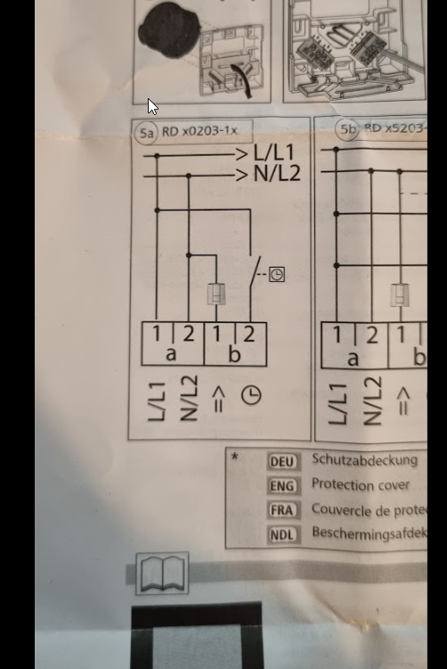

Den nye fra Tyskland har plads til 4 ledere / prøvede selv med de to (orange og brun) til L og N og displayet virker umiddelbart men jeg synes ikke at den åbner for telestat så der er nok forkert - måske jeg prøver at slutte den blå til den med pilen (1b) men skal lige checke om jeg måske brænder noget af

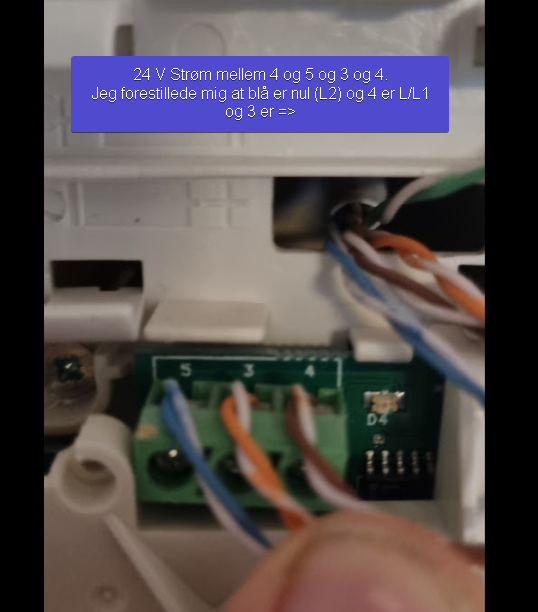

Jeg kæmper lidt med at det gamle system har tallene 1,2,3,4,5.
1 og 2 er i boksen og styrer selve enheden. På termostaten har vi 3,4,5. Kigger jeg på den ser det ud til at nul er blå og sad oprindeligt i 5. Brun er L1 og sad oprindeligt i 4. Og 3 er den som skal tilsluttes "=>"
Det passer også at jeg har 24 V mellem blå og brun og blå og orange. Da orange ser ud til at skulle køre sammen med BLÅ i skemaet.
Så for mig skal jeg sætte dem ligesom dig, brun,blå,orange i den nye. Tænker du ikke det?
Måske spørgsmålet kan gøres meget mere simpelt. Hvordan sad de 3 kabler du har i din gamle Megaterm?
Det er besynderligt der er ingen manueller nogen steder på nettet til det her system. Og personligt er tallene 1,2,3,4,5 meget lidt sigende.
Tommypet -> Ja, det er også sådan mine sidder når jeg kigger på mine gamle termostater.
Så det kan du roligt prøve. Og så giv lige en melding om det spiller selvfølgelig :-)

Men for nu er vi enige om følgende:
Jeg fører BLÅ = NUL = N/L2  = (5)
Brun = FASE = L/L1 =  (4)
Orange = Ukendt =  "=>"   = (3)
Jeg kan ikke brænde noget af ved at gøre det forkert kan jeg?

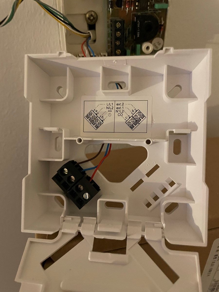

Jeg fandt at der bag min sad 3 kabler i min rumføler
For mig var det en blå, en brun og en orange, hvad der er til hvad vides ikke fordi der kun står tal på forbindelserne. Den blå og brune skulle gerne være Fase og Nul. Efter at have talt med megatherm fandt jeg intet svar. Det var først da jeg pillede termostaten ned at der bag på vægophænget var sat et klistermærke bagpå.
5 = nul
3 = S
4 = Fase
Se billede
Så sæt det bare sammen med de nye og wupti. Digital styring af gulvvarme.
