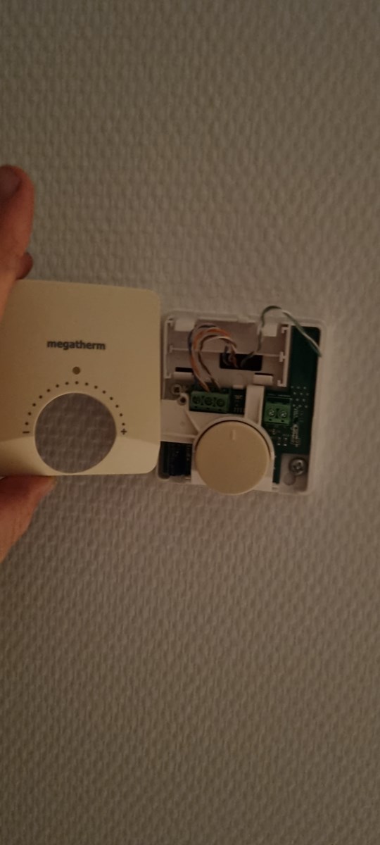

Kære alle,
Jeg har Megatherm trådstyret termostat uden display i alle vores rum (se billede). Mit spørgsmål til jer er om jeg kan udskifte den med Megatherm trådstyret termostat m/display (se billede) bare sådan uden videre eller om det kræver en speciel form for tilpasning? Den med display har VVS nr. 046529830.

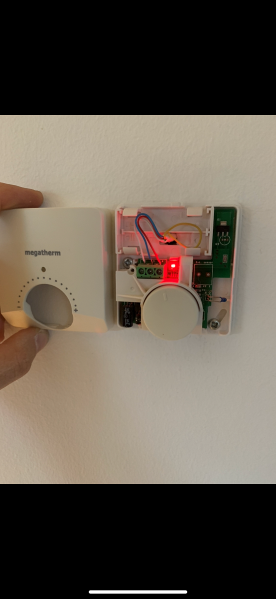

Beklager jeg genopliver dette gamle indlæg, men var der nogen af tråddeltagerne der nogensinde fandt en løsning på de "klikkende" termostater? Jeg oplever nemlig præcis samme klik og håbede på at finde et alternativ uden at skulle udskifte hele molevitten.
Desværre ikke - beholdt en og sendte en retur af samme grund

Damn, jeg sidder med præcist samme problem og havde håbet jeg bare kunne skifte dem ud til danfoss icon. Overvejer at lave en boks selv med en temperatur måler og et relæ der ikke klikker så sindsygt højt..
Update:
Jeg fik vendt og drejet internettet og fandt frem til disse:
https://www.solardirekt24.de/alpha-direct-digital-24v/230v-raumtemperaturregler-raumthermostat-display-regler-display-v.111173211?number=Regler-Display-V.111173211
Flere tyske sites forhandler dem (Alpha eller Möhlenhoff), men kun ovenstående site leverer til Danmark og endda til en overkommelig pris. Fra bestilling til Postnord leverede, gik der 2 hverdage.
Bestilte 1 til at teste med og det spillede bare. Så jeg har skiftet alle mine MegaTherm rumtermostater ud med disse. Købte Standard til alle rum, samt Control til Stue + Køkken/Alrum da den havde nattesækning.
Note: Pettinaroli laver også Standard 24V udgaven som kan købes på forskellige danske webshops.
Har kørt med det i en uges tid og det virker bare. Samtidig er de rigtig pæne at kigge på og vigtigst af alt, så klikker eller larmer de overhovedet ikke.
Håber andre kan bruge ovenstående :-)
