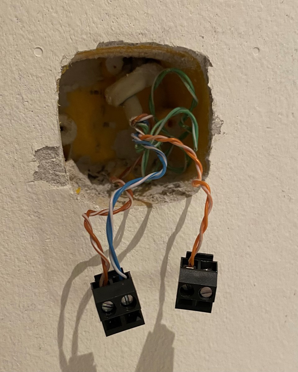

Hej jeg kan se dem der har sat mit system op engang, har brugt et andet kabel end jeres. Gør det nogen forskel eller kan jeg også bare smide ledningerne fra klemme 3 & 4 over i den nye og så burde det virke?
 Kabelfarven er ligegyldig. Det er bare vigtigt at du ved hvilke farver er hvilke numre så du ved hvad de gør., så du får sat dem rigtig til de nye. Jeg har lavet en opsamling. Så match farven til numrene og så ved du hvad hver ledning er. Så er det nemt at du kan slutte dem til den nye.

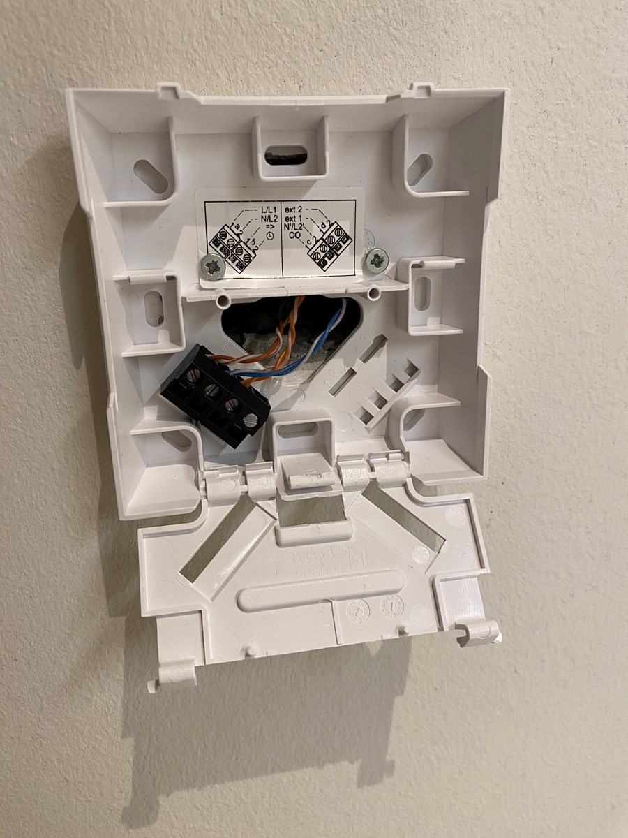

Jeg fandt at der bag min sad 3 kabler i min rumføler
For mig var det en blå, en brun og en orange, hvad der er til hvad vides ikke fordi der kun står tal på forbindelserne. Den blå og brune skulle gerne være Fase og Nul. Efter at have talt med megatherm fandt jeg intet svar. Det var først da jeg pillede termostaten ned at der bag på vægophænget var sat et klistermærke bagpå.
5 = nul
3 = S
4 = Fase
Se billede
Så sæt det bare sammen med de nye og wupti. Digital styring af gulvvarme.

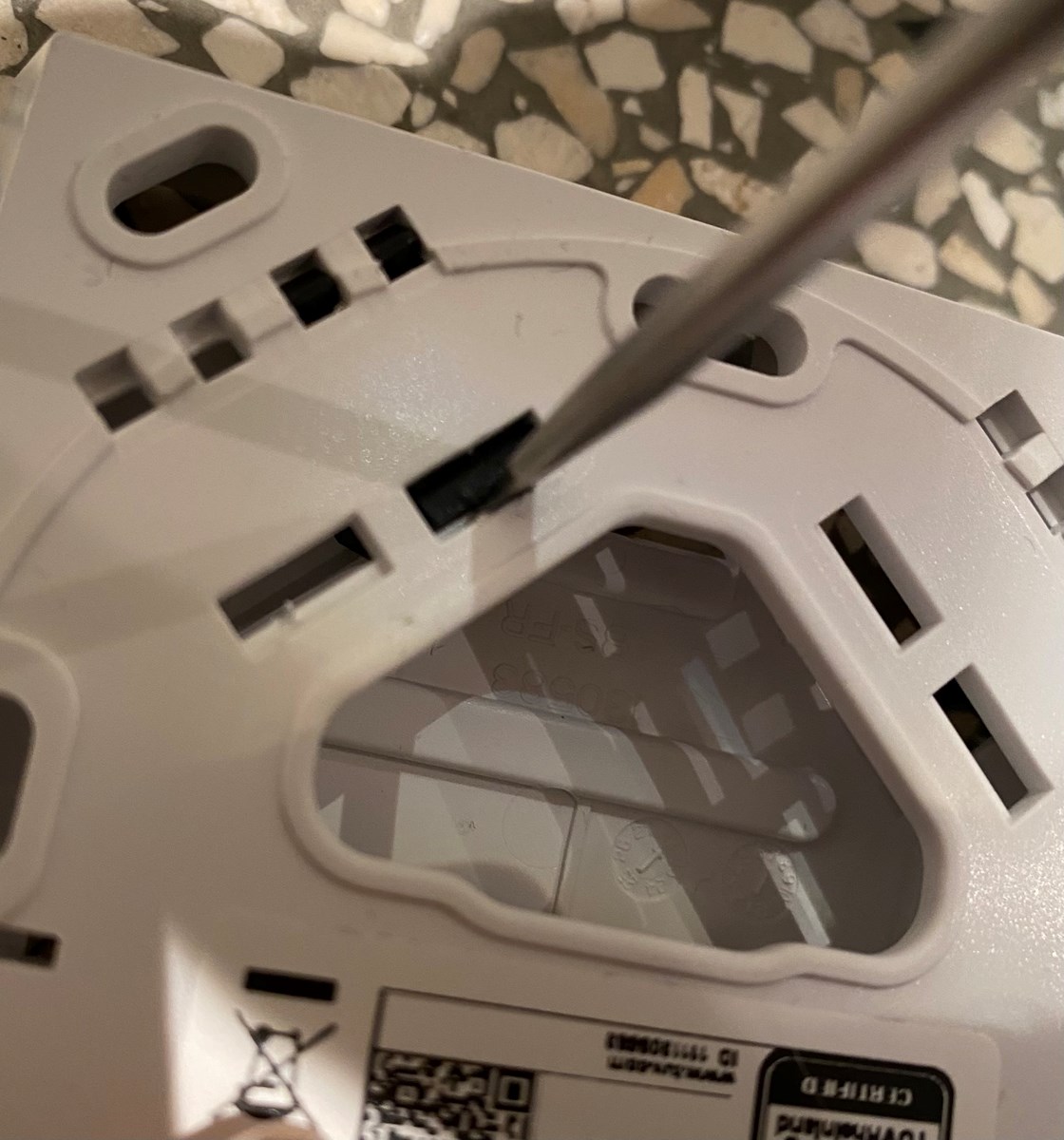

Jeg endte med at vippe stikkene af bagsiden idet det for mig var meget lettere
Fik også boret to huller så det passer til dåsen i væggen
