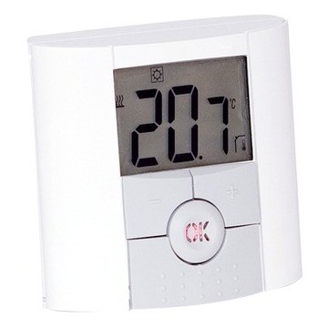

Kære alle,
Jeg har Megatherm trådstyret termostat uden display i alle vores rum (se billede). Mit spørgsmål til jer er om jeg kan udskifte den med Megatherm trådstyret termostat m/display (se billede) bare sådan uden videre eller om det kræver en speciel form for tilpasning? Den med display har VVS nr. 046529830.

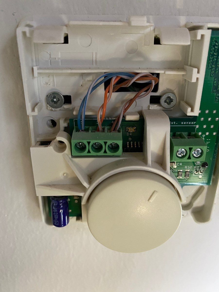

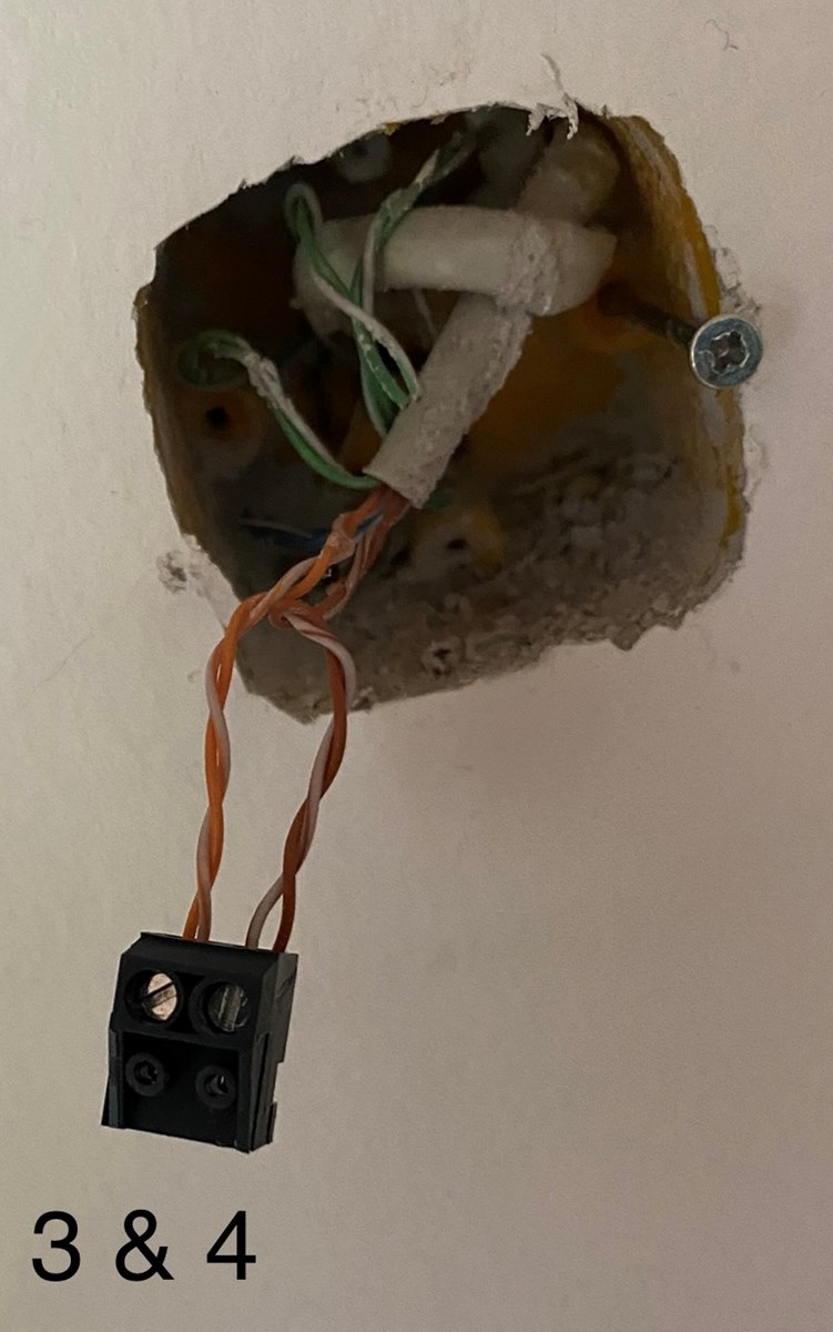

Hej - du skal tilslutte 3 & 4 til den nye / rækkefølge er ligegyldig
Det er korrekt at de klikker ret højt og jeg arbejder på at finde en anden løsning - umiddelbart er der to ‘bare’ en termostat og et relæ som skal aktiveres men det forbavser mig ikke at leverandøren er fransk og ligeglad
Havde håbet at Danfoss Icon kunne dette, men den skal åbenbart kommunikere med master modulet så det er kun en løsning hvis man skifter master modul og alle termostater og hvis jeg tror på at jeg kan selv
Billede 2 viser den nye - man kan trække connectoren af for lettere montage
