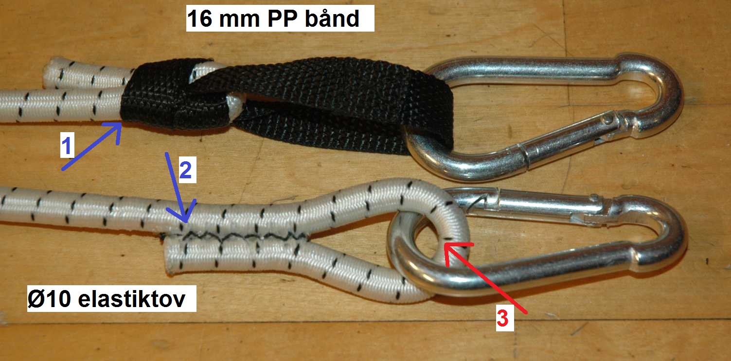

Til et projekt ønsker jeg at bruge lidt slidstærkt gjord eller bånd. Og mig bekendt er polyester og nylon mere slidstærkt og UV-stabilt end f.eks. polypropylen.
Når jeg ser på nettet, så ser det ud som om, at det meste bånd, som sælges, er af polypropylen, som også er det billigste materiale.
Men jeg har på et tidspunkt købt gjord med navnet, "Nylongjord", og jeg har lavet en lille test af det (synke test i vand) og sammenlignende undersøgelse af smeltetemperatur. Det tyder stærkt på, af nylongjorden er lavet af polypropylen.
