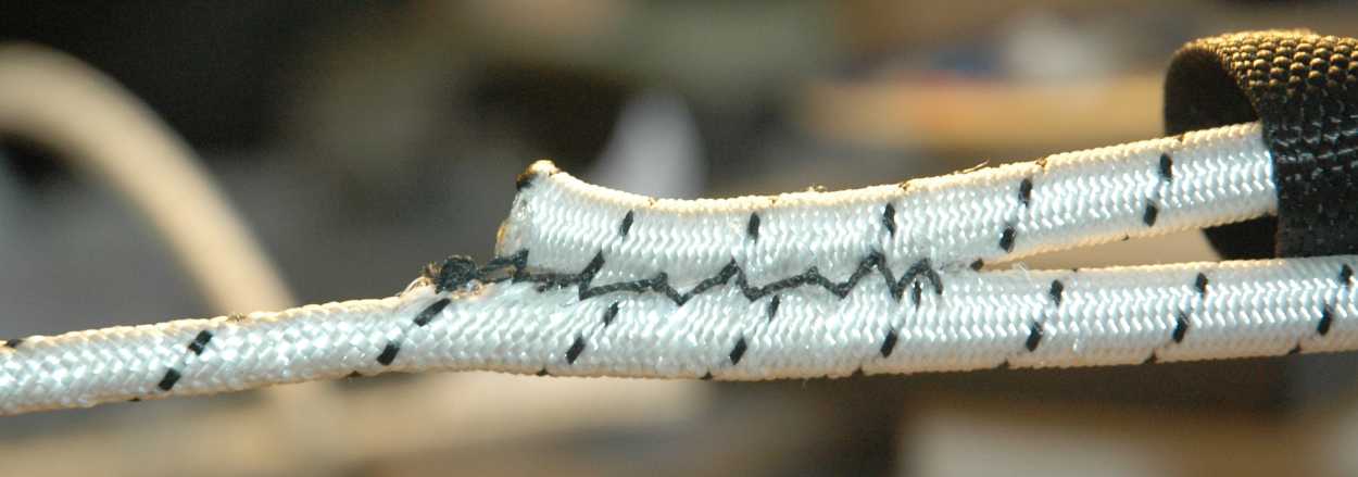

Vedlægger lige et foto af problemet med at sy tampen til tovet, som man kan se når øjet er belastet.
Jeg kan da godt se, at man tænker på, om det er OK.
Personligt vil jeg mene, at en sikker løsning er at lave det med både rundt om begge dele + sy igennem strømperne en gang imellem, så det ikke skrider.
Det må kunne sys rimeligt hurtigt hvis du tager en eller 2-3 rundtørn og så igennem de to strømper påhver side - og så igen nogen rundtørne.
Jeg tror ikke at du kommer nogen vegne, hvis du sidder og laver små knuder hver gang.
Om du så skal strække det eller ikke - tja - jeg kan godt se, at så bliver den ubelastede elastik jo klemt tyndere - Hm.....
Men ellers så ser det jo ud til at dine syninger er fornuftige - du må bare prøve at lave det så det ikke bliver alt for omstændeligt.
PøjPøj MVH A.

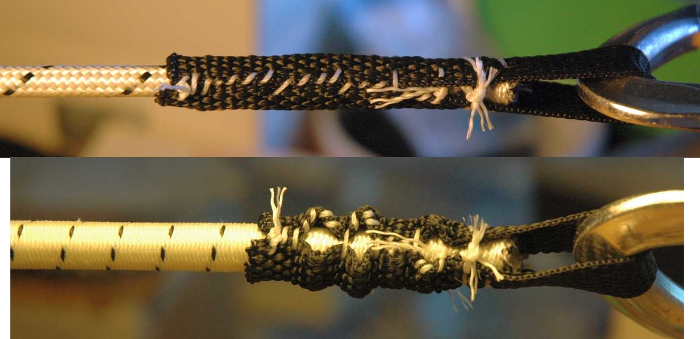

Det bliver så sidste forsøg... foto her belastet og ubelastet:
På én centimeter af enden af elatiktovet er syet med håndsymaskinen og også gennem kernen, så det hele fæstes godt sammen her, og der afsluttes med en knude. Herefter spændes tovet op i variabelt stræk. Der sættes to mærker tusch med 100 mm afstand på tovet, så man kan måle strækket. Nu startes med to tråde og to nåle langs kanterne på båndet. Nålene er så små, som de kan blive, i forhold til tråden. Der syes gennem bånd og ca. 3 mm lige under kappen og ud igen. Samme sted syes og et sting der trækker kanterne af de to bånd sammen. Herefter syes frem med små sting i det ene bånds kant.
På den måde syes, hvor afstanden på mærkerne af elastikken er trukket til 105, 120, 180, 210 og 230 mm.
Ved de større træk bør man passe på at syningen giver plads til, at elastiktovet kan udvide diameteren igen. Jeg gjorde et tidligere forsøg, hvor jeg med stingene frem i båndet hæftede begge sider af bånd sammen. Det var en fejl, da de to bånd så dannede et ret fast rør, som ikke ville blive trukket sammen.
På det viste foto er knuderne ikke elegante og ved godt, at de kan laves bedre. Man kan også starte uden knuder med de to tråde frem.
Metoden tager lidt tid, men er trods alt nok det hurtigste med denne form for øje.
Smart idé og pænt.
Det ser bestemt fornuftigt ud - det ender med at ligne professionelt arbejde.
Den sidste finish får du ved at smelte trådenderne. Så er tråden også "låst". Jeg bruger ofte en lille loddekolbe til den slags ting - til f. eks. smelte kanter på strop/tape, smelteskære sejldug og smelte tråd og kordel-ender - så har man lidt mere kontrol over det og det bliver ikke sort. Jeg bruger mange gange siden af loddekolben, hvor varmelegemet sidder. (tør den ren med en bomuldsklud, når den er varm efter brug, for at fjerne smeltet kunststof inden det bliver sort) MVH A.
Tak for tippet Ellida - Vil bruge loddekolben næste gang.
Jeg glemte at skrive at det er OK med en lille til elektriske ting - ikke en stor til tagrender og den slags.
Du kan også simpelthen skære dine stropper med det "skarpe" af loddekolben. Du kan også "skære" sejldug, så du slet ikke behøver at zigzagge kanten - i hvert fald til nogen ting.
Det er rigtigt praktisk.
mvhA
