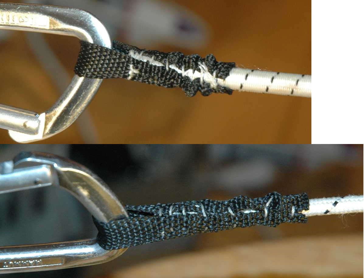

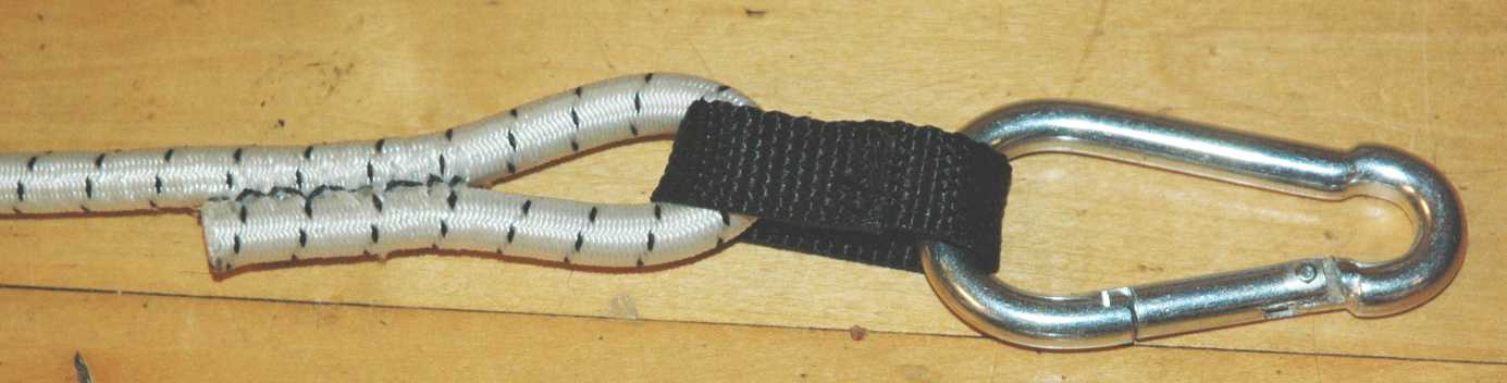

Men jeg kan forstå, at både Nitter og Ellida er lidt nervøs for at karabinen vil slide for meget på kappen i et øje af elastiktov. Men jeg går ud fra, at I ikke betragter denne løsning som bedre:
For jeg tænker at et slid fra en glat karabin trods alt bør blive mindre end slid fra et et andet bånd.
Imidlertid må jeg erkende, at jeg tror mest på, at sted 1 giver op først og ikke 3. Båndet på det sted spænder hårdt om elastikken. Men materialerne vil alligevel arbejde mod hinanden ved brug det sted. Det kan jeg se ved test. Det hånde spænd fortsætter også når tovet ikke anvendes. Og her kryber materialet elastik meget mere end de andre materialer. Så jeg tror, at både elastik og kappe vil give op det sted før end slidet mellem en karabin og kappe. Men det er jo nok kun langtids brug, eller accelererede tests, som kan afgøre det.
Teoretisk set er jeg heller ikke helt tryg ved syningens første del. Den ser jo pæn ud ubelastet. Men belastet, hvor tovet er trukket til 200% længde, så vil den ene side blive dobbelt så lang, mens siden med tampen stort set holder samme længde. Så man bør nok være opmærksom på lidt fleksibilitet i den syning.
Ellers har jeg forsøgt mig med at hive ekstra hårdt i de her dele for at se, hvad der sker. Elastikken er normalt specificeret til at kunne gå op til 180% eller 200% længde, og her har jeg som tidligere nævnt målt et træk på 13,5 kg. Ved et træk på ca. 19 kg, så bliver længden ca. 230% og herfra stopper længdeudvidelsen stort set. Ved et træk på 30 kg, så begynder elastikken at glide igennem knuden med båndet netop, som i var nervøse for. Så en sikring af tampen ER nødvendig. Ved det høje træk, så er diameteren på elastiktovet jo også skrumpet en del, og så bliver det jo pluselig en løs knude. Øjet som netop vist har jeg prøvet op til 40 kg uden, at jeg kunne se skader.
