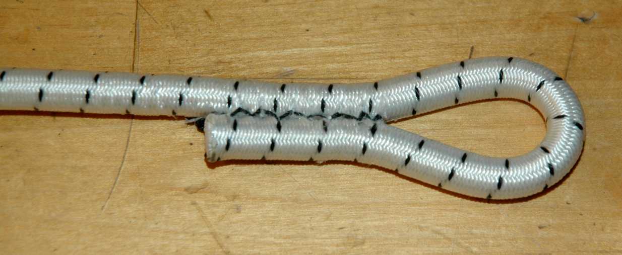

Jeg har vedlagt i billede af en syning til kommentering. Hvordan ser søfolk generelt på at sy øjer på tov?

Måden at udføre syningen er udemærket. Du kan også godt lave det som en almindelig øjetakling. Du skal bare have et eller andet der forhindre øjet i og glide, så der pludselig ikke er et øje mere til modparten af knuden/knobet og "holde" i.  Som sagt er gummistikreb noget besværligt noget og lave knuder/knob på.

Det er brugt en del at lave en lang takling om de to stykker "reb" og så surre ind imellem. Det holder godt, når det sys med kraftigt taklegarn og mange omgange.
Syningen du har vist på billedet ser pæn ud og holder sikkert OK - hvis du vil være sikker på at din syning er stærkere end elastikken, skal du måske lave din syning længere og have regulær omvikling / som en takling.

Jeg kan godt være lidt nervøs for at sy direkte igennem kernen med elastiktråde. Da friktionen er høj mod nålen derinde, så er det min fornemmelse er at en sytråd derinde nemt slides over eller måske selv kan slide gummitrådene over. Så derfor har jeg holdt mig til kappen alene.
Kan du prøve at uddybe lidt nærmere mht. "forhindre øjet i at glide". Jeg forstår desværre ikke helt, det du skriver.
Du skalbare sy rundt en gang og så lidt igennem siden af strømpen, igen en rundtørn og lidt igennem siden af strømpen - osv - bare du sørger for at der kommer en del syninger igennem ydersiden af strømpen på begger dele/parter så skrider syningen ikke. Lav syningen godt stram. Sy ikke ind igennem gummiet hvis du kan undgå det. Lav syningen 3-4 gange tykkelsen af det du syr omkring - og hellere for lang hvis du er i tvivl. Brug kraftigt taklegarn-solid tråd. Så bliver det solidt.
