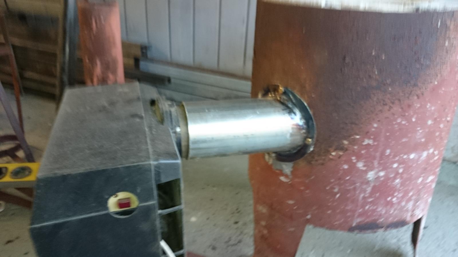

Nu er jeg kommet så langt, med ombygningen til oliefyret smelteovn, at jeg har fået funden en gammel oliebrænder ned fra loftet
Jeg kom til at tænke på, har du bare et rør i samme dimension, som oliebrænderen passer ind i, helt ind i ovnen, eller har du mindre diameter for inden..
Som på billedet her..
Hej Jens.
Spændende
Jeg har noget rør der er meget tæt på samme diameter, så kunne klare det med at dreje kanten skrå der hvor brænderen går ind

Så fik jeg monteret oliefyret, har ikke haft det tændt endnu.
Jeg skal lige have lavet et støtteben, det giver lidt ubalance, med fyret hængende der..
Måske der også lige skal et varmeskjold mellem ovn og fyr..

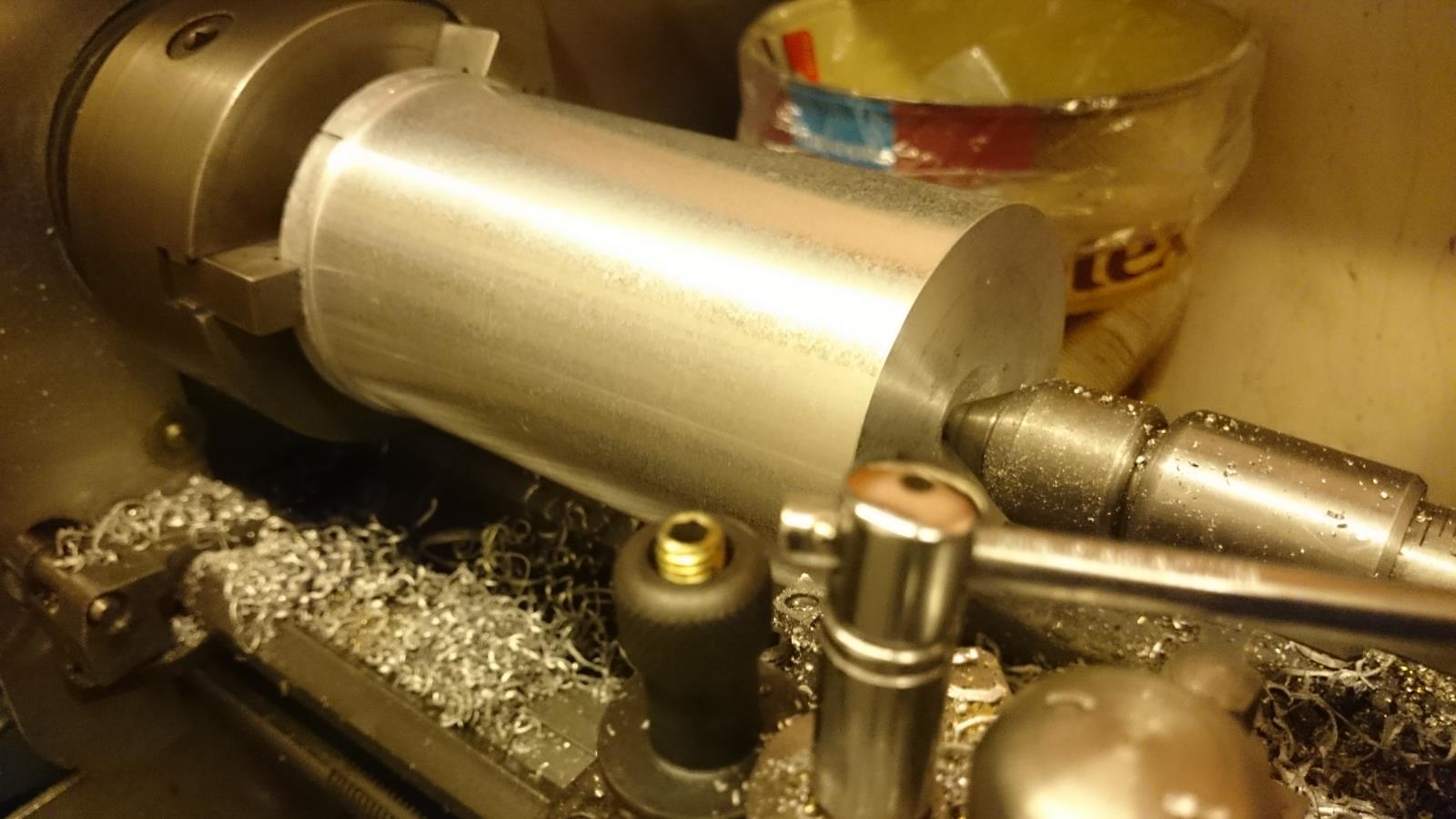

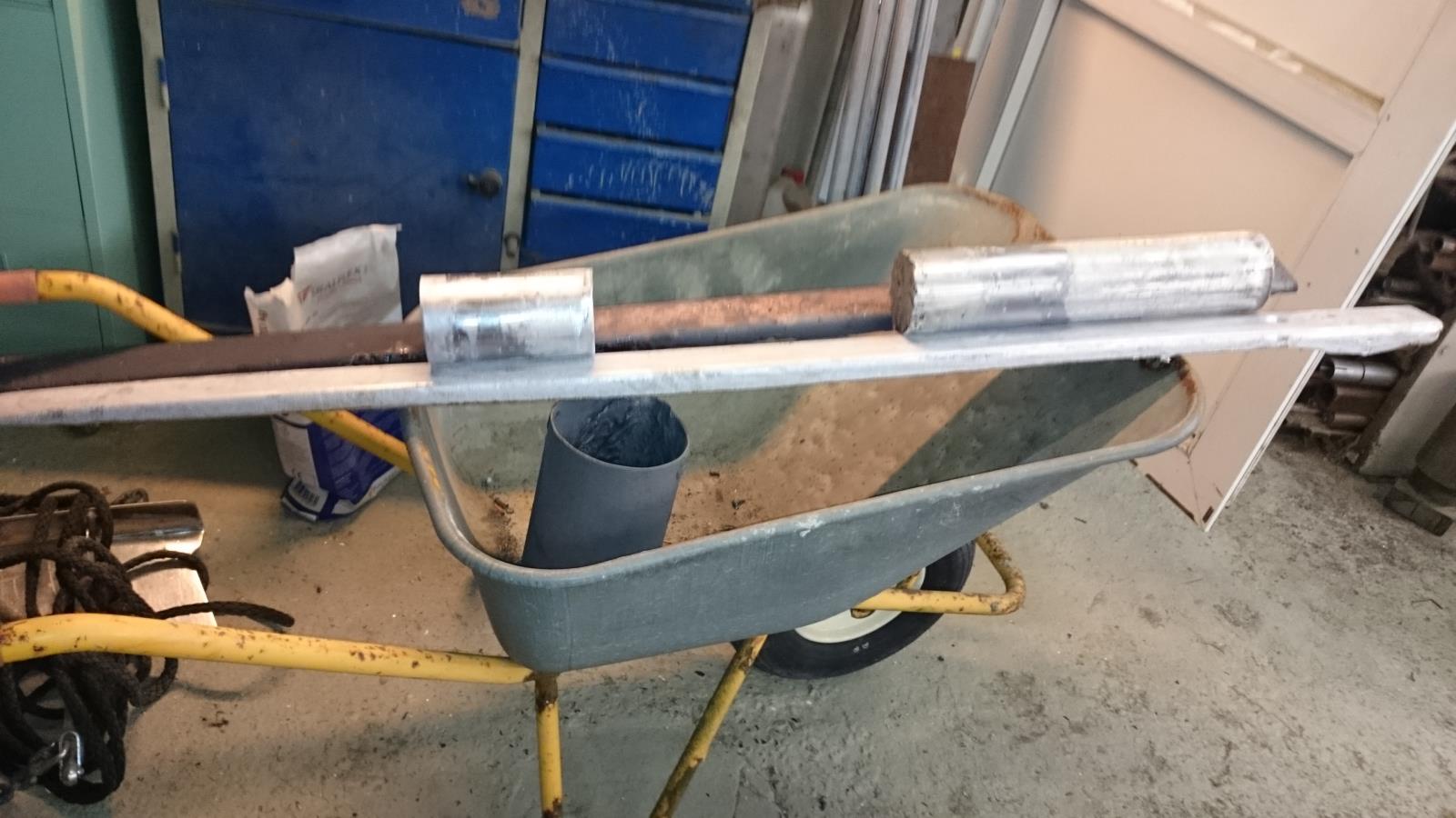

fik smeltet omkring 20 kg alu, mest gamle stiger, og så lidt dørkplade.
Det blev til et par runde ø 100 stænger, og resten i en bare. Drejede lige den ene ren, det så rimeligt ud, og nemt at dreje i.
Man skulle kunne tilsætte bly til aluminiummet, som så skulle være mere bearbejdning venligt.
Jeg har en hel del kobberskrot, smeltede knap 20 kg. (støbte det i en bare, til senere brug)
