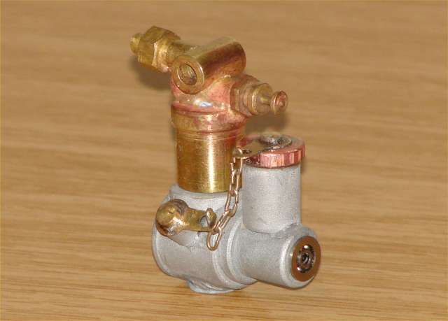

Når jeg spørger er det fordi jeg har flere kilo grafitpulver og det kunne jo være i havde en god ide,en presse på 6-8 tons er måske en mulighed. Jeg bruger rustfri digel til alu. Jeg støber nogle små dummy pumpehuse af en luftpumpe til et modelfly Sopvith Camel en gammel 3 dækker fra ca 1914.
