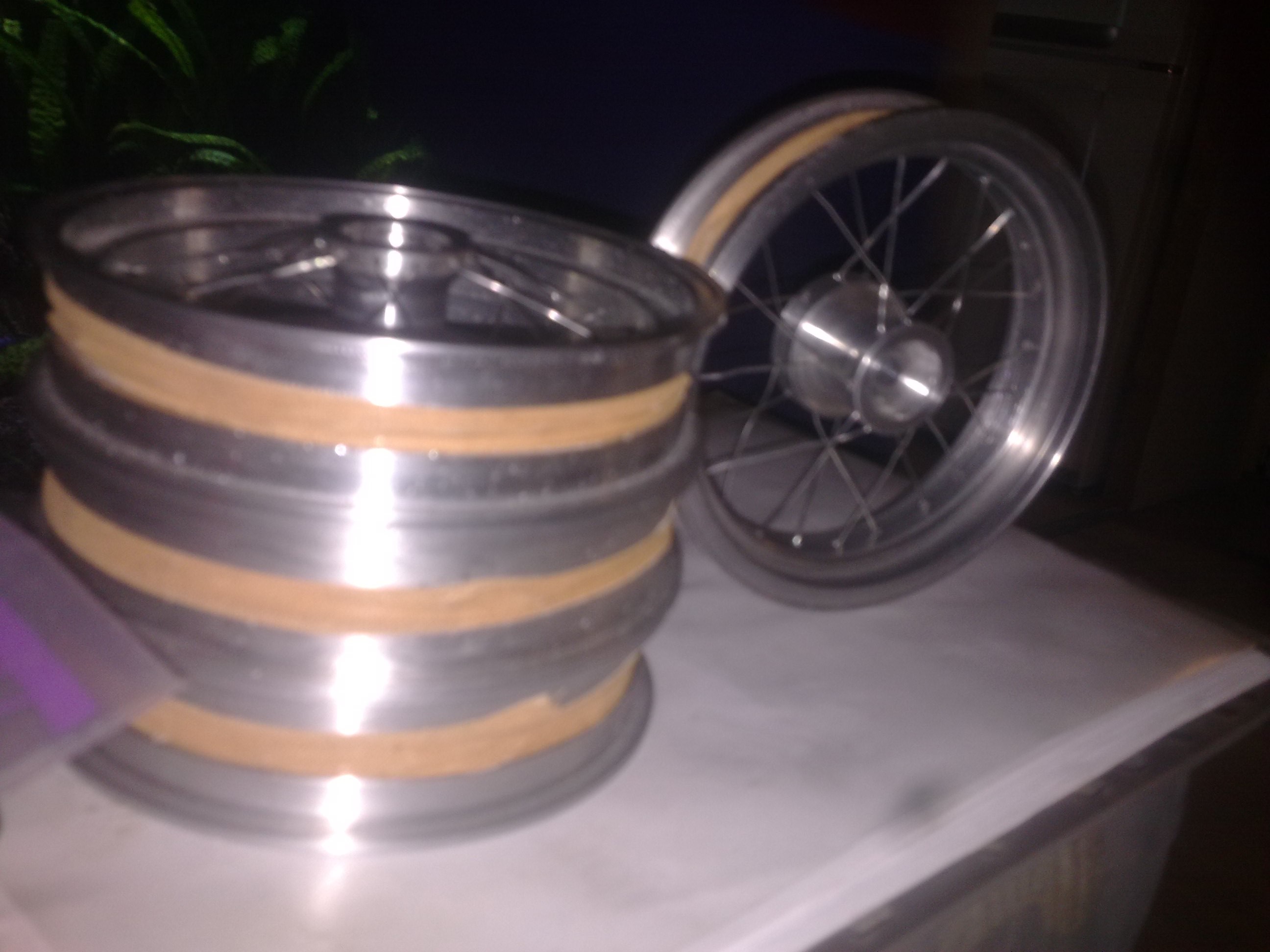

Min ovn hærdede en lille uge, det skal så siges at min inderkerne er ikke støbt, jeg købte en pejseplade og lavede kernen af, og støbte så beton udenom.
vedhæfter lige et billede af det sidste projekt jeg har lavet af de støbninger jeg laver.
Mvh
Martin
Cand alt. med speciale i det jeg finder spændende.
Det ser sku godt ud, du er da ikke uden evner
a takker og bukker ærbødigt
Mvh
Martin
