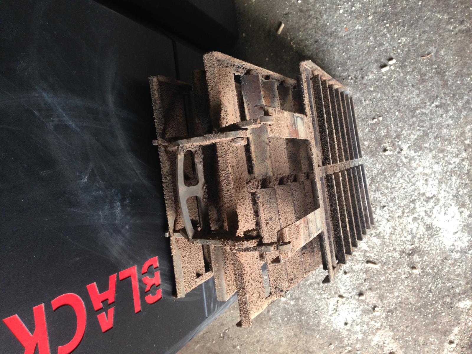

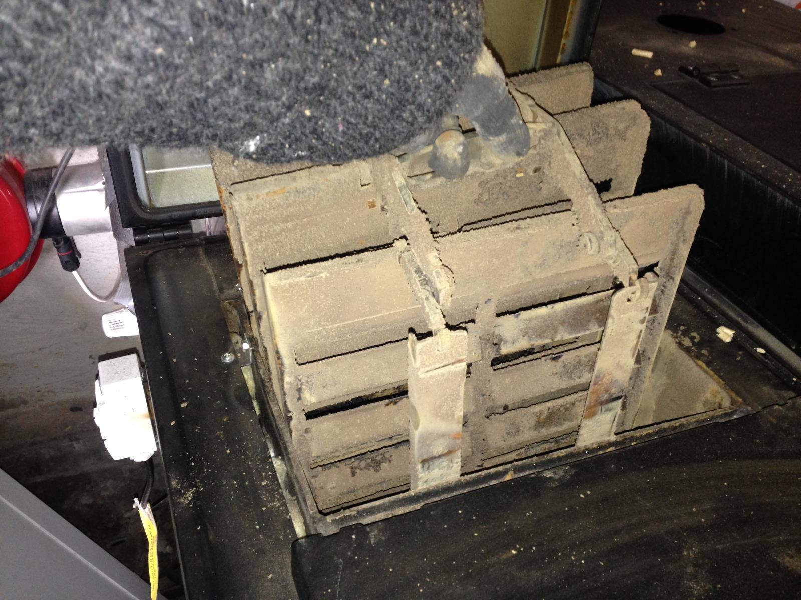

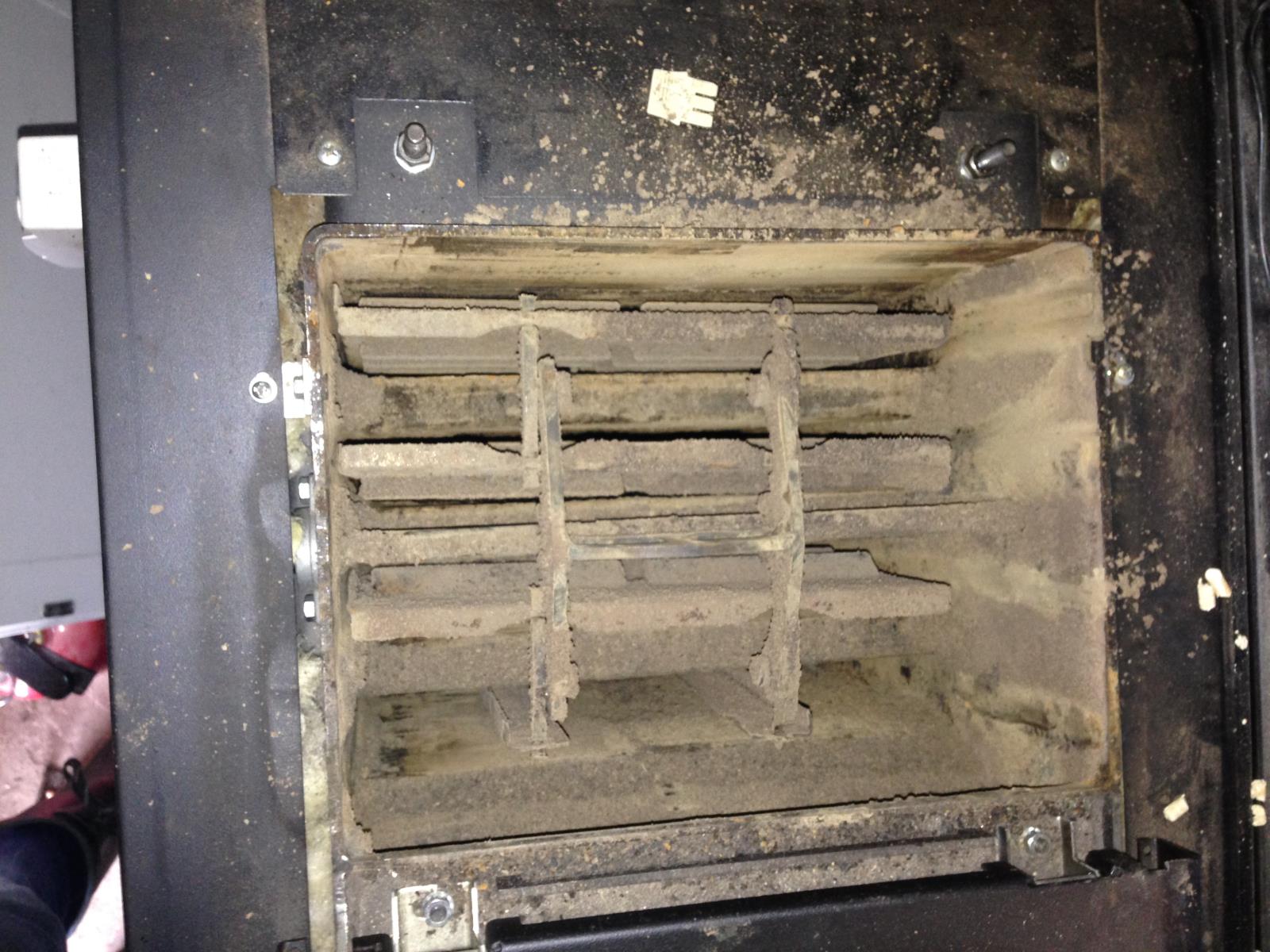

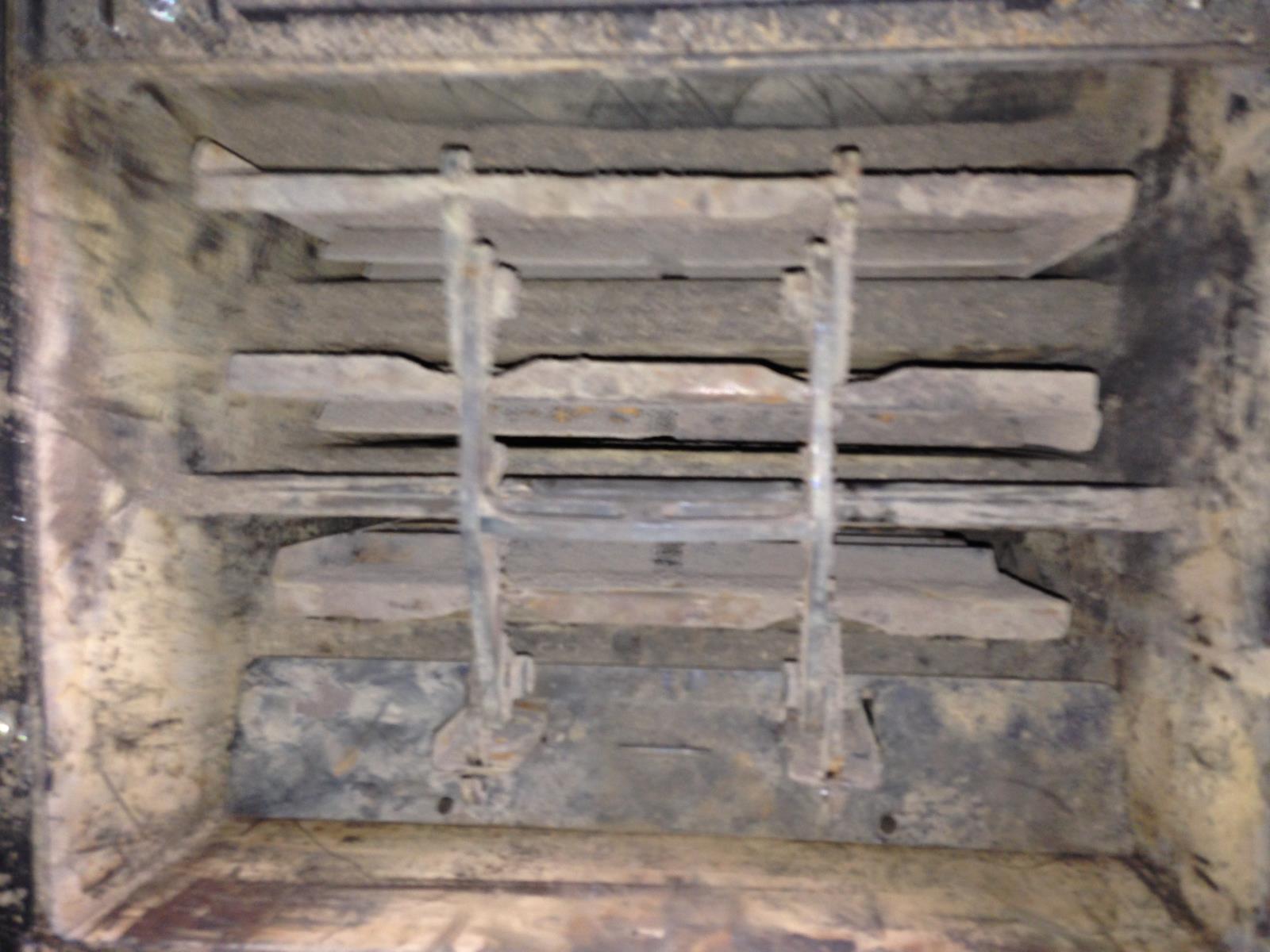

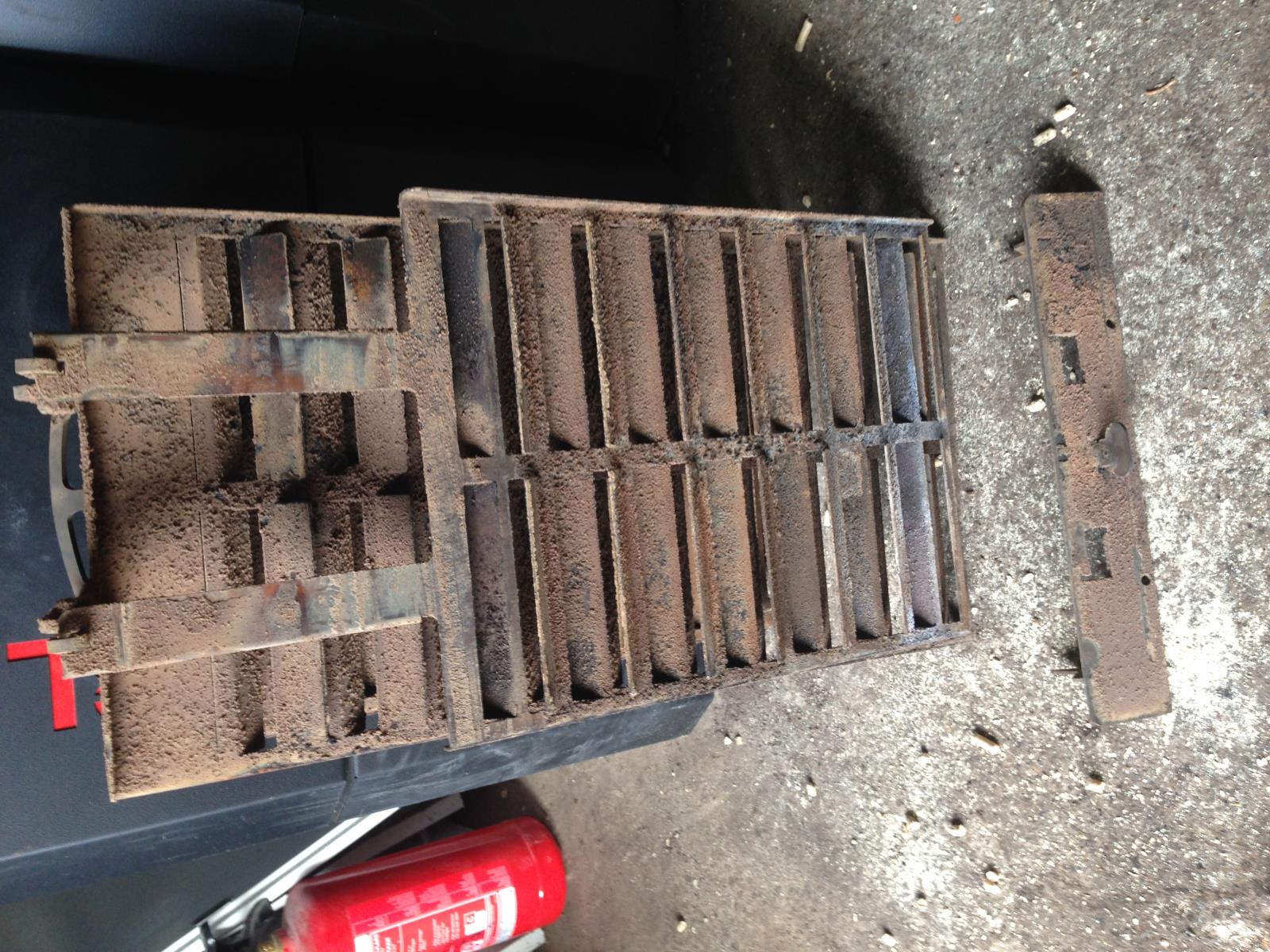

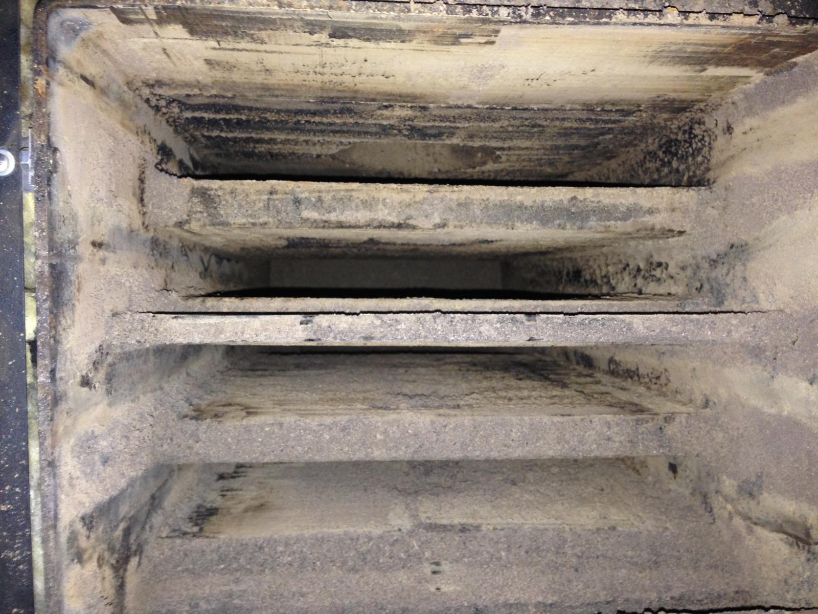

Så er der billederne af rensesystemet.. Der er 4 røgvendere som går ned i hver sit hul.. På de sidste billeder er der en ekstra jern "dims" som ikke sidder fast på noget.. hvor skal denne være? Røgvenderne sad som den står på gulvet nu.. Håber det giver mening:S

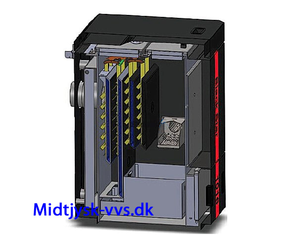

Den røde ring du har markeret nederst på tegningen, er det jern "dimsen" som skal ligger der? Altså på selve askeskuffen..??
Super !! Den der ligger på gulvet skal sidde oppe ved den øverste ring, den sørger for at varmen ikke bare pisser lige ud, så den skal lukke rimelit tæt! Dem du har taget op, er ikke røg vendere, det er kun rensesystem.
Jeg kan se at på BS1016 er der ikke en nederst røgvender, så det skal åbenbart ikke sidde noget,
Der kan du se at den lille plade skal sidde på den sidste del af rense aggragatet, og husk at montere den stang der gør at selvrensningen kan virke når du sætter aggragatet på plads

Ser det rigtig ud?? Nu lukker jern dimsen i hvertfald for bagerste hul, som jeg ser det..

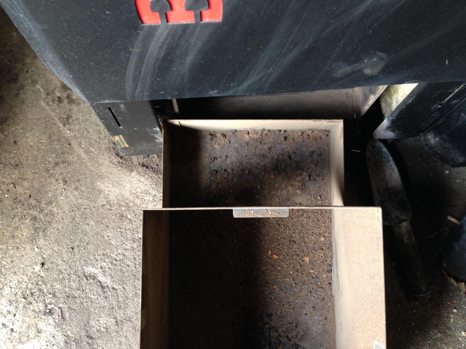

I forhold til den nederste ring du har markeret, så ligger der der ikke nogen jern dims på askeskuffen. Den er bare som på billedet, når jeg trækker den ud.. mangler der så noget?
Nej det er som det skal være på dit fyr, så fire her up, og lad os se om det ikke gør forskellen
