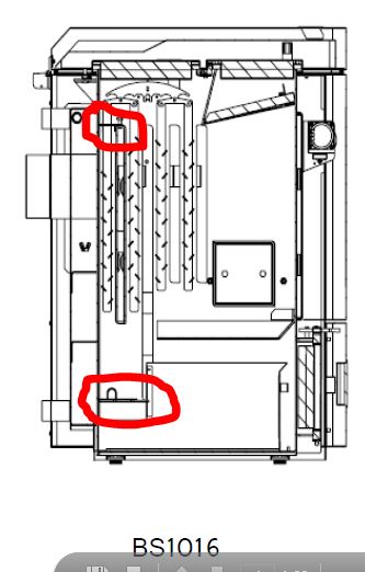

Er du sikker på at de to låger jeg har markeret med rødt er på plads i fyret? Du må godt vente nogle timer med at kigge, så vi liige kan se om styringen falder på plads
Mvh
Morten
