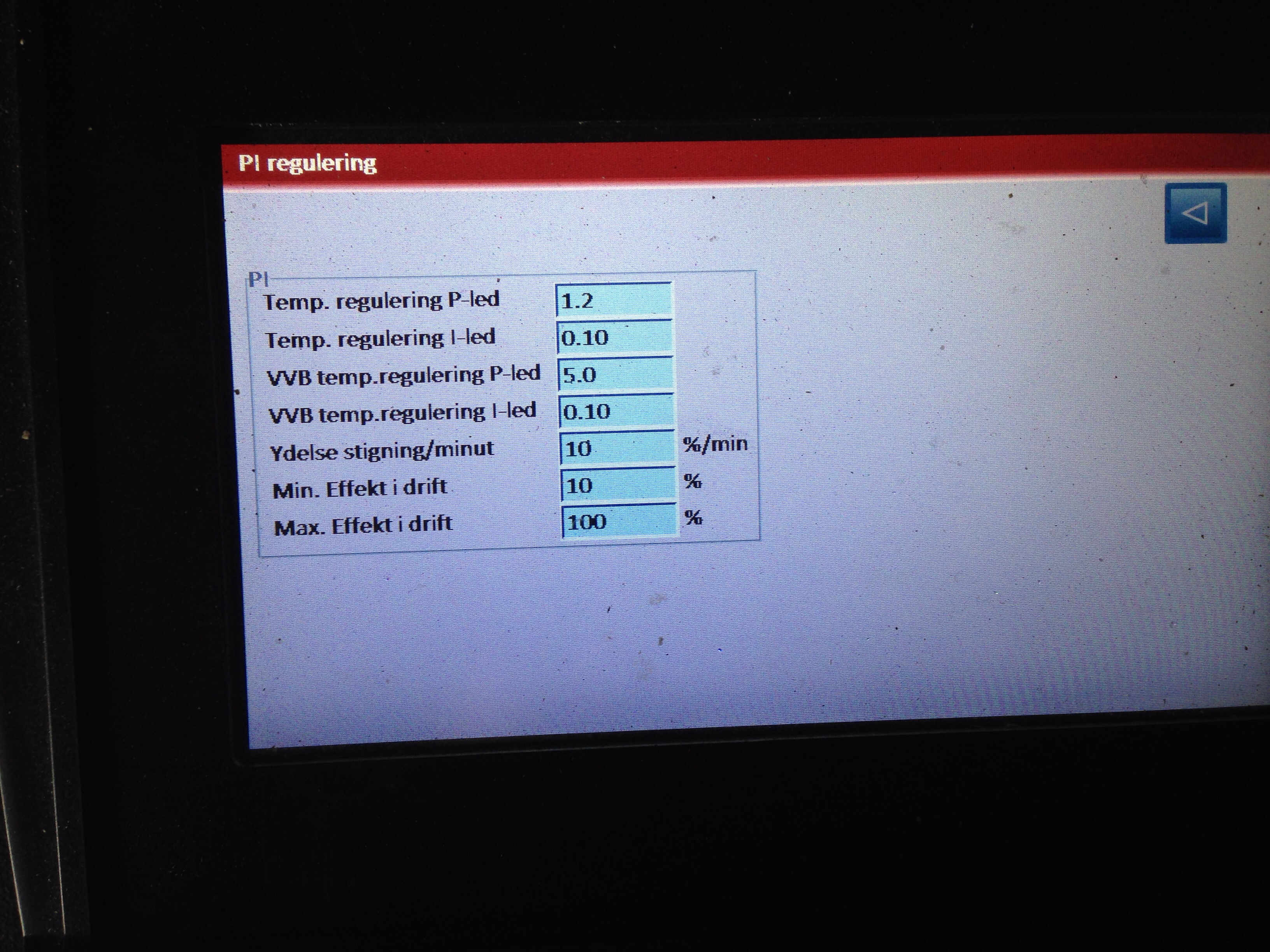

Okay ja, den står stadig på autoadapt (14 kw) Jeg har taget et billed af PID indstillinger. Skulle gerne være vedhæftet
Fyret kører nu igen på drift 50-60%
Ok, prøv lige at sæt I=0,20 P=2,3 Så der kan komme noget ro på den kedel temp.. Og hvordan ser flamme ud?. Det ser ud til at dit fyr igen har været slukket, er det dig der har slukket det?

Ja, det kan jeg godt se:S "temperatur opnået står der".. Hvorfor gør den det? Er det fordi kedel temp. Bliver mere end 70 grader?
Jeg har ændret PID indstillinger nu. Flammen er lidt hidsig med spidser og kommer ca. 10 cm ud af herden.
Men der ingen røg at se
Det er fordi dit fyr ikke når at justere sig hurtigt nok (derfor der skulle ændres PID indstillinger), og så når det max temp, og slukker, for så at tænde lidt efter igen. Det kan evt være normalt ved VVB opvarmning, men ved ikke hvordan jeres setup er i den henseende. Flammen må gerne være lidt hidsig, bare ikke vildt og voldsomt

Okay, ser lige om det ændre sig så. Men vi enige om at der var indstillinger under PID temp regulering P -og L -led og ikke VVB temp regulering?
Okay, prøver at slå auto fra
Ja lad vvb indstillingerne stå som de gør, jeg ved ikke hvordan jeres vvb er tilkoblet systemet Umiddelbart er der ikke lavet vvb prioritering, da I ikke har føler i vvb
