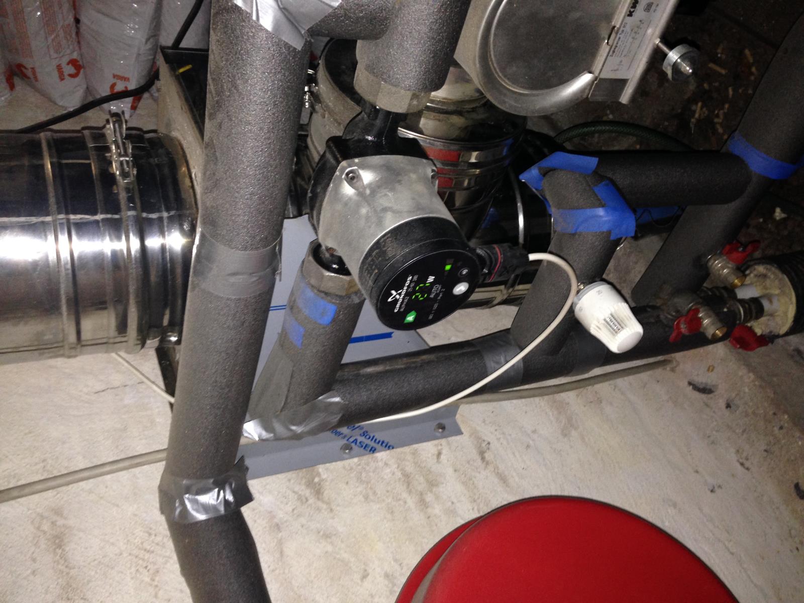

Morten mht. til den såkaldte "blande shunte" Så ved jeg ikke om det er det hvide håndtag på det nederste billede du snakker om?
Mvh. Henriette

Morten, tror måske problemet er fundet. Kom til at se at cirkulationspumpen ikke stod på "auto adapt", det gør den nu og nu kører fyret igen på omkring 37% i drift :-D
Før har den vel stået og kaldt på varme hele tiden og ikke når behovet var der.

Hmm dit fyr har slukket sig selv to gange kan jeg se, det kunne se ud som om at det ikke justere sig selv hurtigt nok, men det kan indstilles, men når du har pillet så meget i dag, så skal det lige køre natten over, så kan vi se om det lige skal tweakes i PID indstillingerne. Og i med rensesystemet igen, jeg kender ikke den med auto rens, men det kan jo agere som røgvender, og derved være med til at hæve udnyttelsen af varmen.. Jeg tror ikke Jeres pumpe har noget at gøre med det, min kører heller ikke auto adapt, det er ikke anbefalet til pillefyr, det kan forstyrre fyrets styring.
Røgvenderne er meget vigtige for fyrets ydelse, hvis de ikke er på plads, pisser alt varmen bare ud i skorstenen..

Okay kan bare huske at montøren sagde at pumpen skulle stå på auto. Og fyret kørte ned i drift da jeg ændrede det. Men det må så have været pga. Renselamellerne som er sat i igen. Det er der har jeg selv slukket fyret 2 gange. Det skulle helst ikke slukke af sig selv
