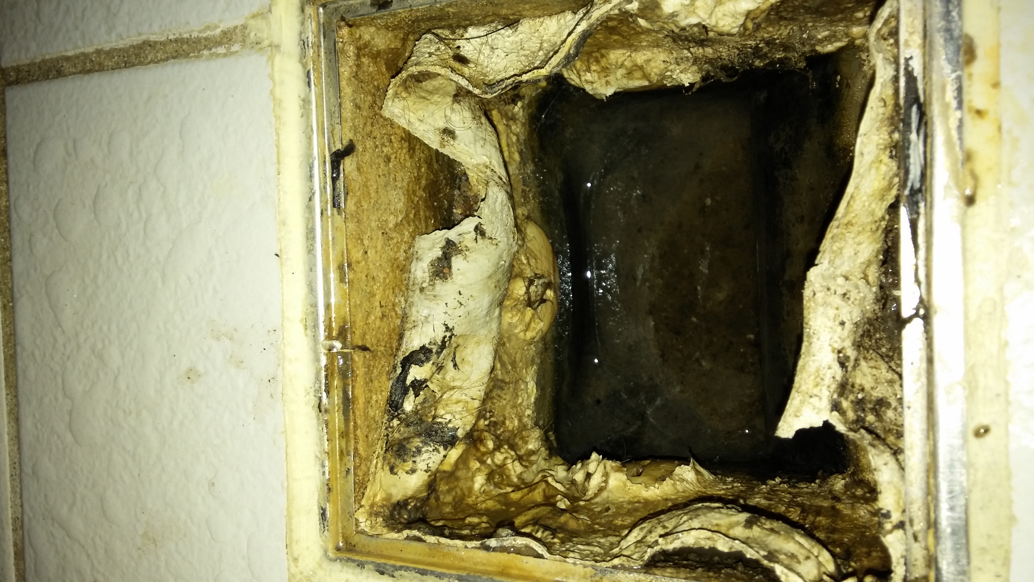

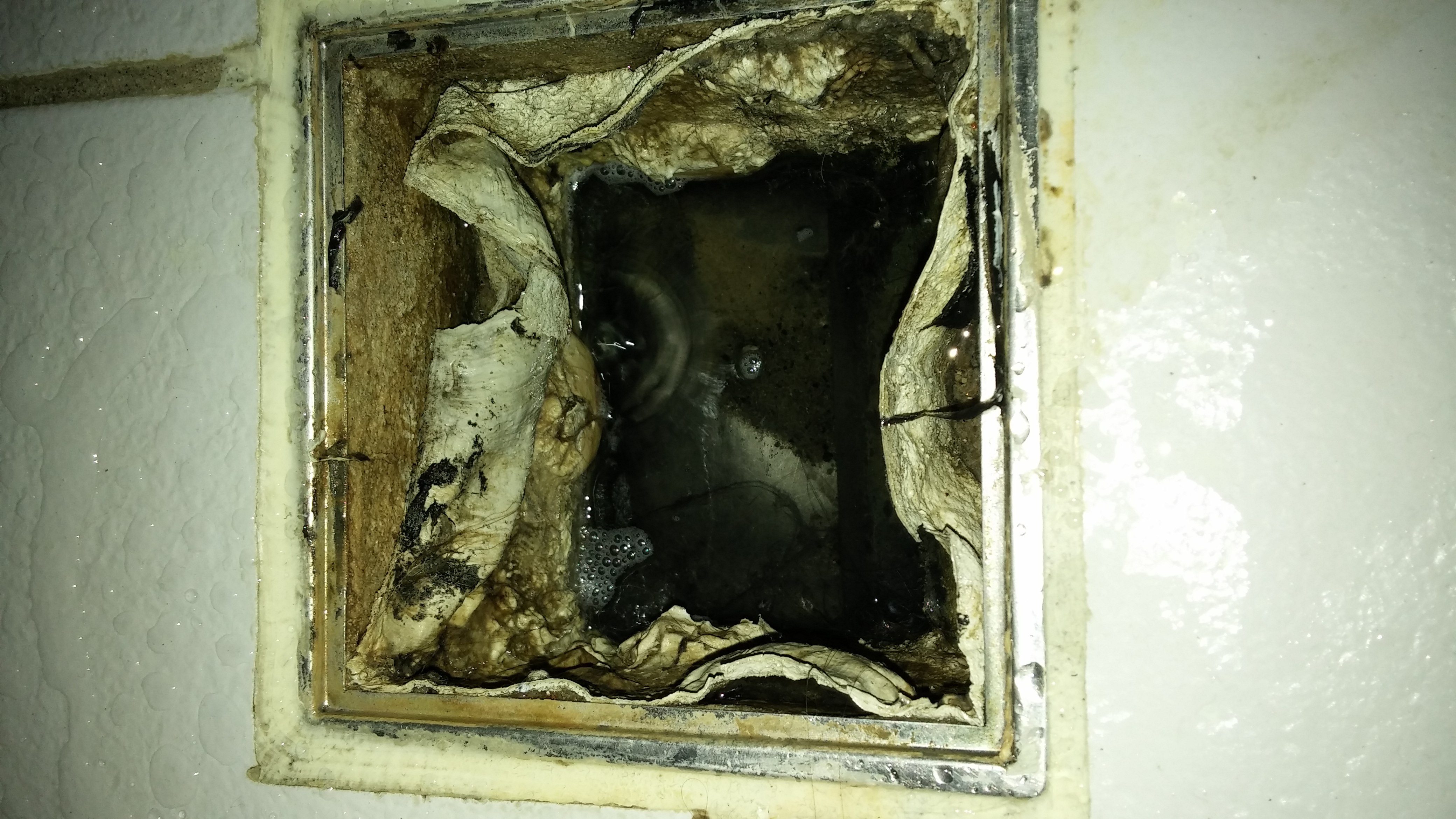

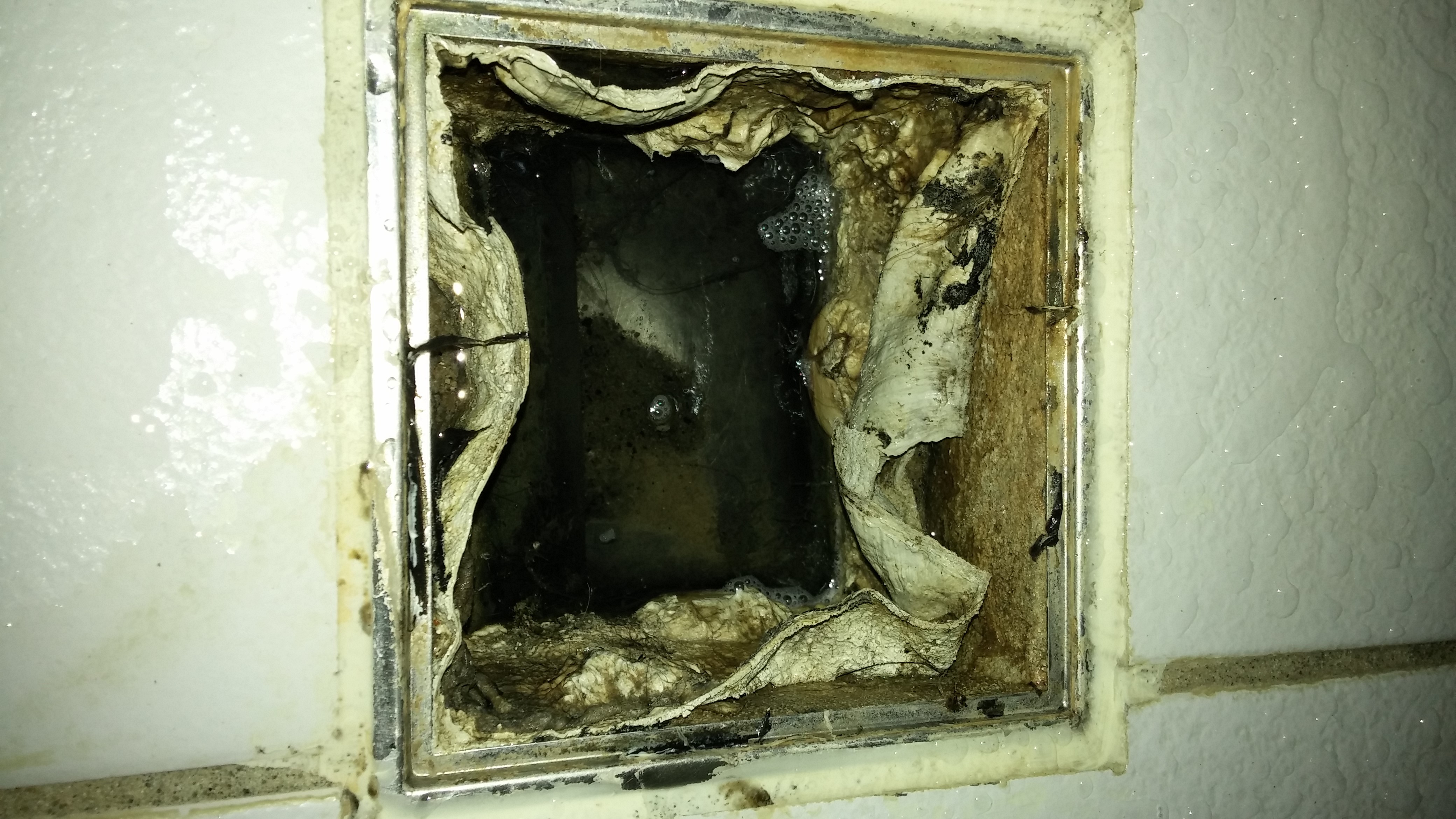

Var det mig ville jeg skære fugen ud og tage den rustfrie ramme op, så ville jeg fjerne alt det gamle gummi, og så pløre det ind i vådrums sikring EFTER at betonen har stået og tørret nogle dage. Nu er den jo ret våd
Bagefter er det så bare i med rammen og så ny fuge omkring.
Det er da et forholdsvis lille indgreb, hvis altså du kan få fruen til, ikke at bade i et par dage
Hej Morten
Det virker som et rigtigt godt forslag, jeg er specielt vild med at det er en billig løsning
Men, siliconefugen er én jeg selv har lagt da vi flyttede ind, og neden under er der beton, så det virker til at rammen er støbt godt fast. Men det med vådrumssikringen overvejer jeg også som løsning, men hvis det bliver løsningen ender det nok med at jeg bider i det sure æble og får en fagmand til det (og håber på at forsikringsselskabet fjerner forbeholdet for råd og svamp i dækningen).
