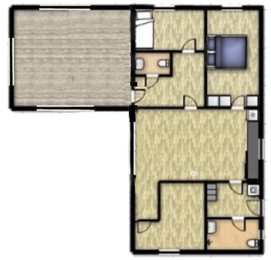

Den vedhæftede plantegning er kun vejledende, og i skal ikke ligge for meget i den, blot for at give jer et billede af hvordan jeg håber det kommer til at se ud.

Den mellemste løsning som du skitserer, vil give nogle problemer med sammen bygning i taget. som let kunne have været de 10-15000 dyrere.
Nu ved vi jo ikke hvad tagkonstruktion du har nu ( bortset fra decratag) . Men har du almindelige gitterspær, vil du ikke umiddelbart få mere oplagsplads, da sammenbygning af spær vil være næsten umulig at passere. Laver du loft til kip, i tilbygning, kan der måske blive en hems. Rent æstetisk er det oftest det bedste at fortsætte med samme stil i ydermur og tag.

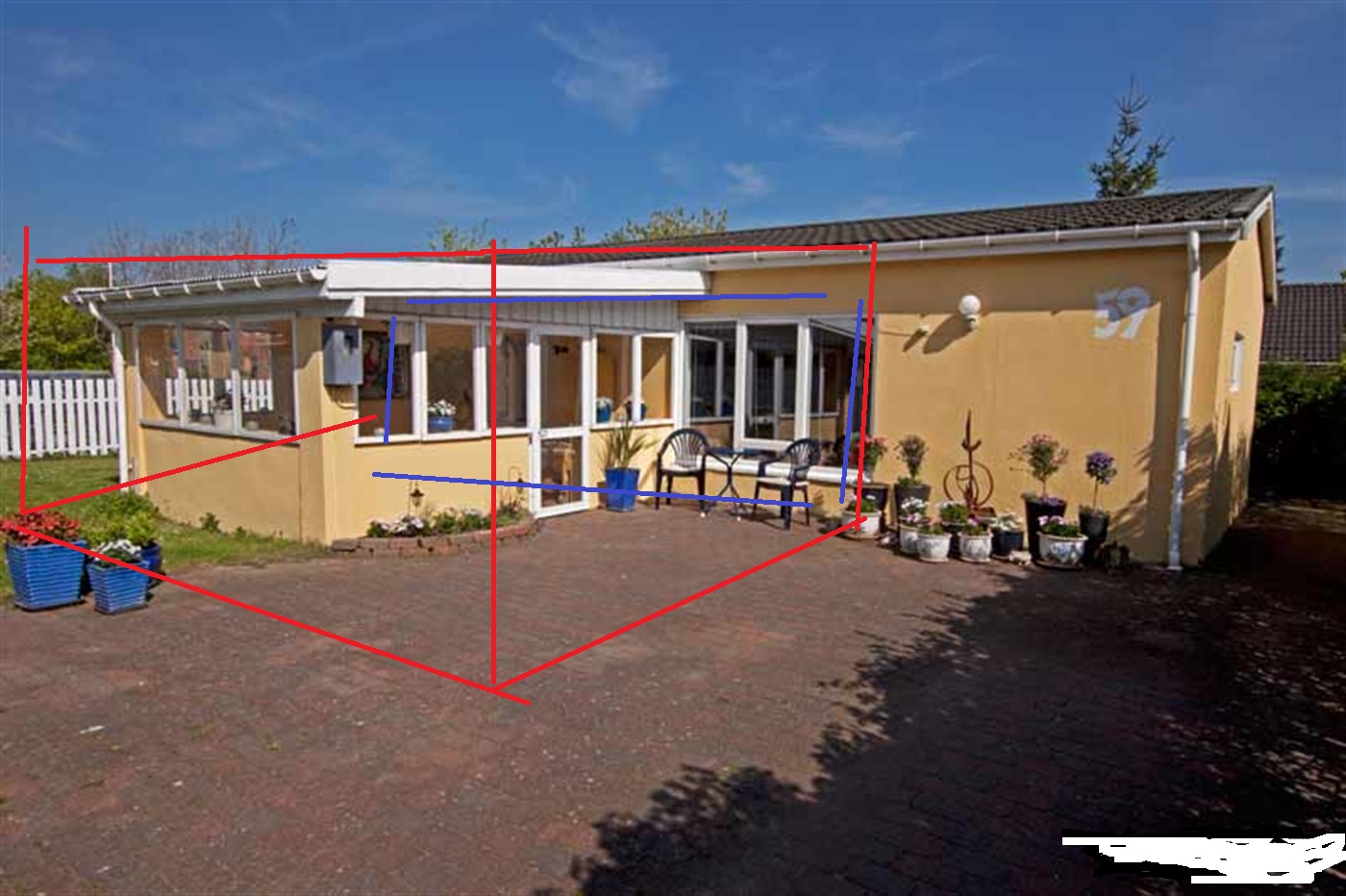

Jeg har taget et billede af huset.
Jeg har planer om at male huset til foråret (jeg har lige overtaget det)
Mht. spær så tror jeg det hedder gitterspær eller saksespær? (det er sikkert to forskellige ting når jeg gætter)
Der er 270 til loftet i nuværende hus. der er kun 70 cm loftsrum.
Mht. tag er jeg meget åben. (jeg ved at decra er lagt ovenpå gammelt eternittag.
Men jeg er ret låst fast på at væggene skal bestå af iverplank, eftersom jeg har nok at male. Derudover synes jeg det er ret så fedt.

Det er så udelukket med oplagsrum ovenpå, med kun 70 cm.
Jeg ved ikke noget om priser eller lign. Men jeg tror du vil blive ked af med tiden at vinduerne "glor" lige ud i tilbygningen, som også vil komme til at ligne en hale der lige er blevet klistret på huset.
Jeg tror jeg ville flytte vinduet i gæsteværelset og fjerne vinduet på gæstetoilettet, evt lave et ovenlysvindue hvis man vil have naturlig lys der.

Ja den var også en mulighed pointen er bare der er kælder der hvor du har lavet din tilbygning. Jeg forstår ikke hvorfor jeg ikke kan uploade mit billede får en "error" fejl.. arghh

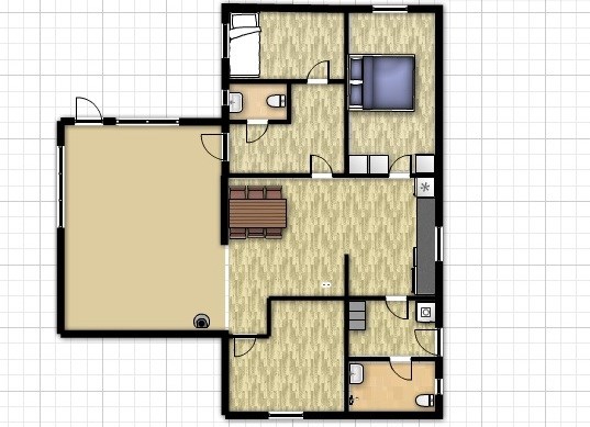

Nu har jeg valgt at hive vinduet ud. Jeg går udfra der skal understøttes at en H stolpe.
Jeg har valgt at få lagt trægulv i tilbygningen og ikke få lavet gulvvarme. Der bliver derimod installeret en radiator og en brændovn. (vi er kæmpe fans af brændovne) Brændovnen bliver placeret så den afgiver varme i  begge rum. de to rum er samlet set ca. 60m2.
Mit spørgsmål er så hvordan gør man typisk med den nuværende ydermur? den bliver jo ligepludselig indermur? vil man bare pudse den op?
