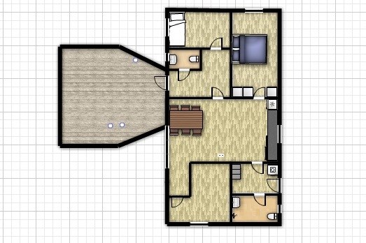

Jeg sidder og overvejer at lave en tilbygning efter at kommunen har fremlagt at jeg må tilbygge 36m2 til mit hus. Jeg vil gerne bygge en stue.
Jeg har som udgangspunkt lavet en materiale liste i MEGET grove træk, men mangler jeg noget væsentlig så skriv det gerne.

Den vedhæftede plantegning er kun vejledende, og i skal ikke ligge for meget i den, blot for at give jer et billede af hvordan jeg håber det kommer til at se ud.

Jeg har prøvet at ændre lidt på tegning.
Jeg vil helst ikke skygge for meget for de eksisterende vinduer. Men som tidligere nævnt må jeg gå på kompromi et sted da grunden er meget lille.
På huset ligger der pt Decra tag, men jeg er rimelig fan af tagpap. Hvilken tagløsning vil være billigst? Jeg regner med at loftshøjden i huset vil bliver omkring 270cm.
Derudover mangler vi noget opbevaringsplads. Spørgsmålet er så om det vil være klogest at mig at bygge højt. dvs. så der bliver et godt loftsrum.
Eller om det kan betale sig at bygge en kælder? Jeg har på fornemmelsen af kælderen er en meget dyr bekostning i forhold til loftsrummet.

En hurtig idé.
Flyt et par vinduer, og byg taget ind i det eksisterende, med samme højde og materialer
Mvh Regmos
Tømrer emeritus
Præcis den ide har jeg haft
Problemet er bare, der hvor du har lavet det store hul ud i stuen, der sidder der en kæmpe radiator på 2,5 m. Og for at fjerne den ville det kræve et Kæmpe stykke arbejde har jeg fået fortalt. Hovedsagligt fordi selve huset lige er blevet renoveret . Så det ville jo kræve gulvet blev brækket op tror jeg nok .
Mvh Thomas
Hvis man alligevel skal til at grave ud, støbe fundament, rejse vægge, lave nyt tag, lægge ny strøm og etablere gulvvarme...etc, ville jeg nok betragte en radiator som et mindre problem.

Hvis du laver alt selv koster det ca 4.000 pr m2 ved nybyg. der i kommer det du skal leje folk ind til du ikke selv må lave. men det er bare en ca tal der kan komme mange andre ting ind over der koster kassen.
Løsning med at fjerne radiatoren i stuen er god. så har du jo en sted og sætte din gulv varme shount til varme systemet.
Du skal ha fundet ud af hvor langt du skal ned for at finde fast grund til soklen. min meter i jorden hvis du finder ler der. eller kan det måske være 10 meter nede, det kan være du bor på en muld bunke.
Regmos' tegning er den eneste rigtige måde at lave tilbygningen på!
De andre to forslag ser fuldstændig sindssyge ud. En kvadratmeter pris på 20.000 - 30.000 kr. Er fuldstændig irrelevant, hvis huset er usælgeligt. Det er også bedre at have åbningen til stuen fra køkkenet. Det er det de unge vil ha' i dag! :-)
Det er træls at skulle flytte den eksisterende radiator, når nu det hele er sat i stand, men du skal leve med den tilbygning i lang tid fremover!
Vend dine idéer med familie, venner og en arkitekt/bygningskonstruktør. Før vi byggede til på vores hus, havde vi også mange sindssyge idéer. Jeg synes selv de var VILDT gode, men i dag er jeg glad for, at vi ikke realiserede dem, men i stedet rådførte os rundt omkring. :-)
Haha ja okay .
Min far er vvs'er så trægulvet skal vel bare fjernes og så skal røret føres ned i betonen. Det burde han nok kunne klarer .
Men ja! tror sku jeg vil give jer ret... jeg er ked af det, men det er nok det mest fornuftige Det vil nok koste en 10-15.000 ekstra. men igen det er jo småpenge når man alligevel skal ud og spendere så stort et beløb .
