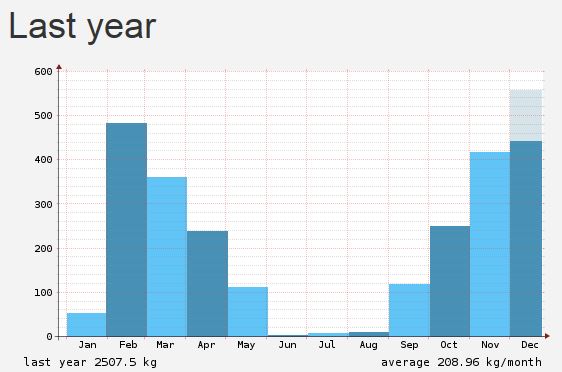

Solfangere giver rigtig god mening til brugsvand jeg har 3måneder om året hvor pillefyret praktisk talt aldrig starter op (jeg har vehæftet mit træpille forbrug det seneste år).
De dage med meget sol får jeg 250l 70 grader varmt vand ud af det, og de holder to-tre dage uden sol..
Jeg synes det kunne være sjovt at suplementere mine træpiller med et par små 1½kW møller, der så bare trak varmelegmer som sad i husets varmesystem.. Det kunne være spændende at se hvor hurtigt de kunne betale sig selv hjem
