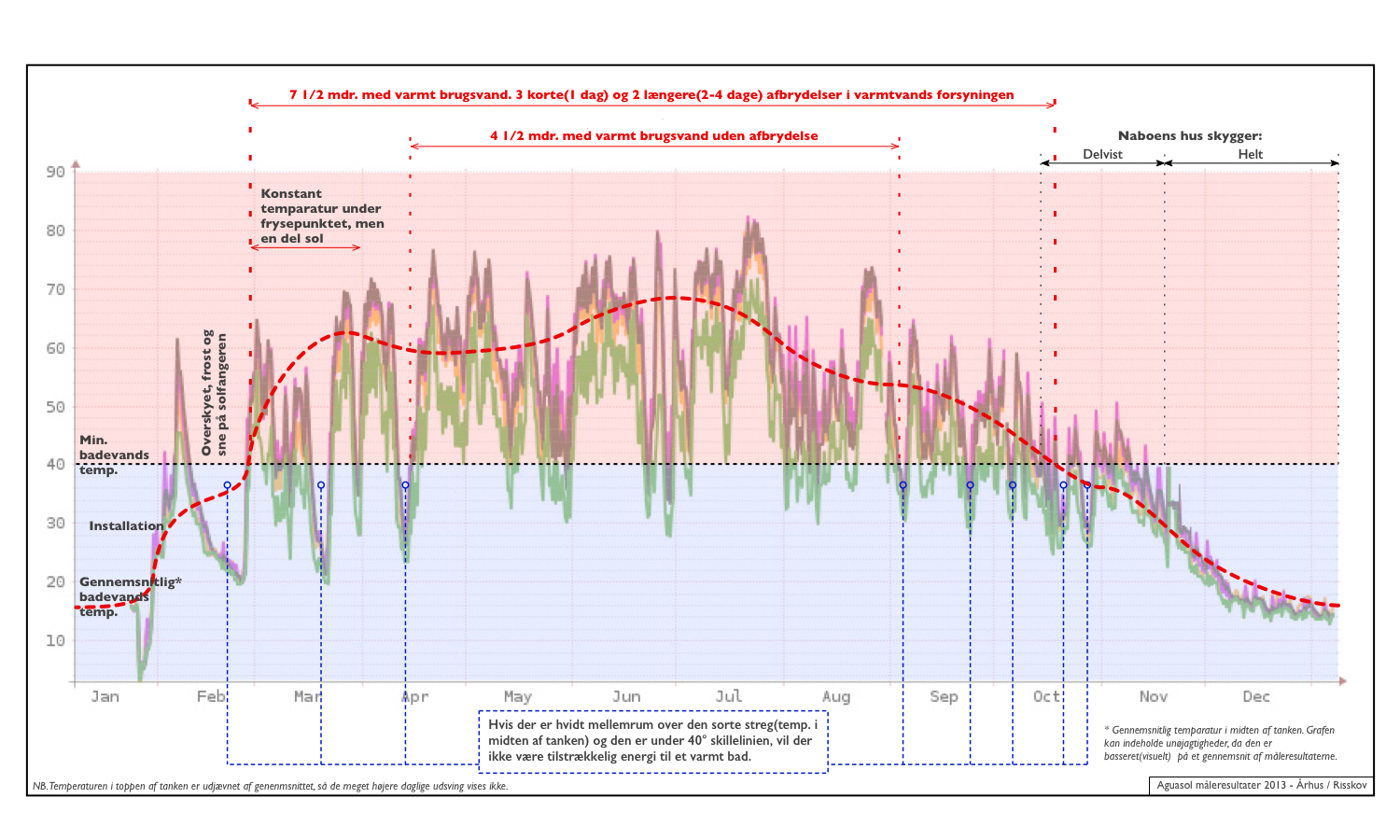

Temperaturdatalogning 2013 vedhæftet

@FF:
I de fire-fem måneder, hvor dine solfangere dækker varmtvandsbehovet til fulde og lidt til, der kører min varmepumpe i ca 40 minutter om dagen. Det koster så 3 kroner pr dag.
Nu, hvor decemberkulden gør det nødvendigt at tilfører hytten noget varme, så kan solfangerne ikke præstere noget nævneværdigt, men det kan min VP så.
Jeg kan ikke se fornuften i at bruge 25.000 kr på solfangere, som i bedste fald kan spare mig for en tudse om året. Det giver for lang tilbagebetalingstid.
Forvarmning af brinen/jorden med solfangere giver ikke ret meget, og hvis man tror man kan varme jorden og genne energien til vinteren, så har man glemt at tage nedsivende regnvand etc med i sine betragtninger.
