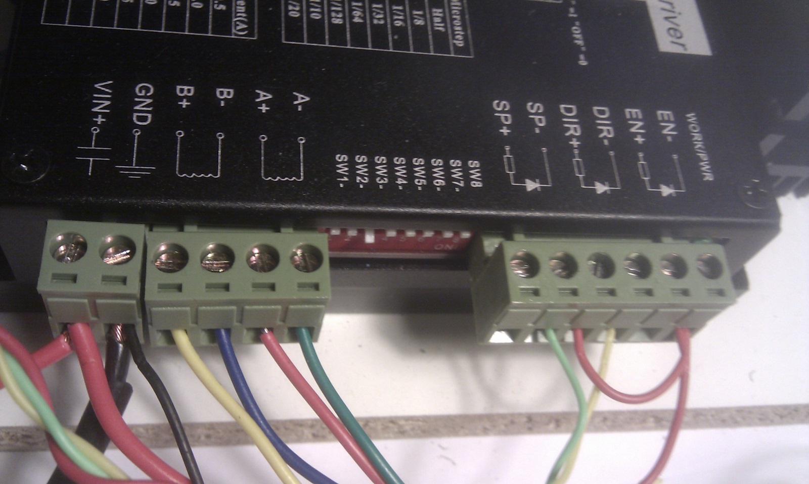

Så strandede jeg her ved samling af ledninger fra breakout board til driver.
jeg kan overhovedet ikke få nogen kontakt og kan ikke finde på mere, så nu er jeg nød til at få jer eksperter til
at hjælpe mig.
Når jeg finder en video som ligner bare lidt den driver jeg har så står der ikke det samme på den så jeg er meget i tvivl om hvad der skal føres sammen ovs
Jeg har vedhæftet den sidste samling som heller ikke giver liv i noget somhelst, jeg har også prøvet at lave forskellige indstillinger inde i ports and pins ud fra youtube videoer men ingen til giver liv i motoren.
Jeg er 100 % sikker på at ledninger fra motoren er rigtig men ellers ved jeg snart ikke hvad man gør.
Jeg har set nogle driver der står der cw+ cw- ovs og jeg ved ikke hvad er hvad på min, er der nogle der kan oversætte ?
