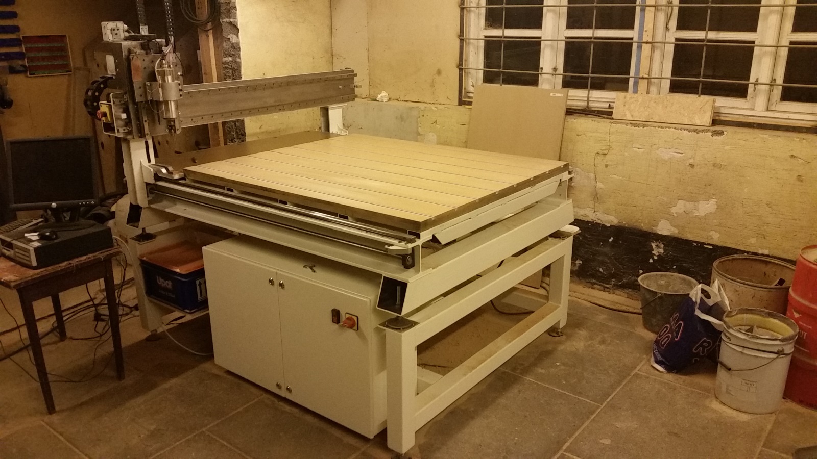

Alt afhængig af hvad du forventer ud af en maskine til 5000 så er det da ikke umuligt at lave en sådan maskine. Men vær opmærksom på at 5000 er et meget lille budget til en maskine.
Jeg har selv bygget flere maskiner, har dog valgt den tunge retning og brugt stål på stål på stål, da jeg ikke føler en maskine lavet i træ ville give mig det jeg forventede af en maskine.
Mine budgetter har rangeret lige fra 15000 op helt op til 55000 for en enkelt maskine...
En maskine lavet i MDF kan godt give dig fornuftig kvalitet i skæring, men den er sårbar overfor fugt, osv osv, hvis ikke den blive behandlet korrekt. Opbygningen af en sådan kan gøres på rigtig mange måder.
jeg har aldrig selv prøvet at bygge en i MDF, så jeg kan ikke guide dig direkte hvordan og hvorledes, og om det overhovedet kan lade sig gøre for 5000,- at bygge en sådan. Det kommer selvfølgelig an på hvad elektronikken koster osv, men de billigste elektronik sæt du kan købe skulle gerne kunne holde dig inden for en given prisramme.
Jeg har vedhæftet et billede af den jeg har til at stå på nuværende tidspunkt. Den står mig i noget mere end 25.000,- bare for at du kan se hvad prisen giver. Den har et bearbejdningsområde på 1200x1400x175mm, kan skære op til 6000mm/min og klarer snildt ting som alu kobber og messing også.
