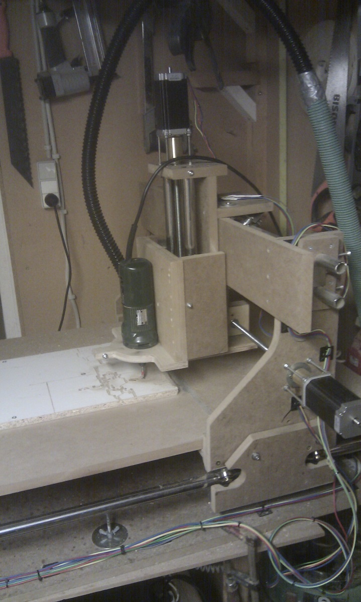

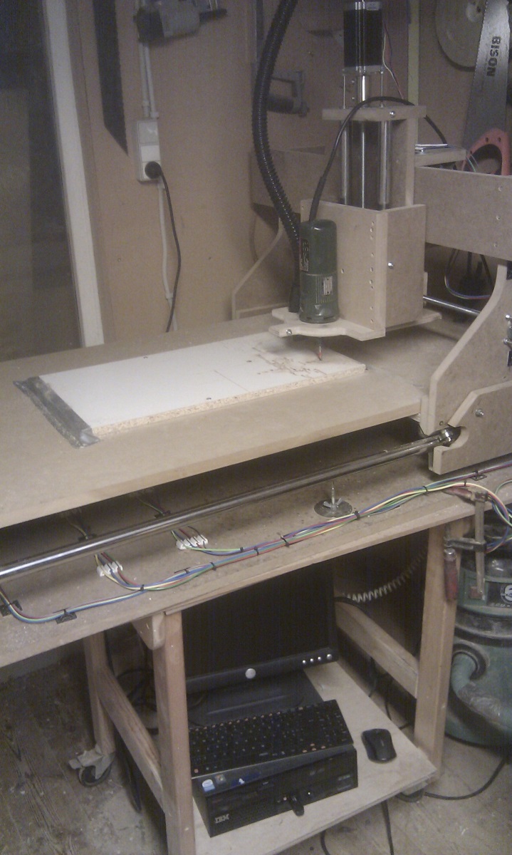

jeg lovede at vise et billede af den færdige maskine
, den er ikke 100%færdig da jeg har fundet ud af at x aksen skal skiftes ud med en bedre, jeg har bare lavet den med almindelige gevind stænger og det går nogelunde på y og z men x er for ustabil, den sætte sig fast og giver vibrationer i maskinen, det var ogs bare en prøve. Er der nogle de kan,komme med et godt bud omkring en billig og ok løsning på en spindel ,kan jeg bruge en trapez gevind?
Du kan sagtens bruge en trapez gevind. Men hvorfor nøjes med trapez når du næsten kan få kuglespindler for den samme pris. Køb dine kuglespindler i kine, så kan du få et komplet sæt til den der for omkring en tusse inkl. transport...
Ebay er din ven her. Det er der jeg har købt mine egne kuglespindler til min lille maskine..
http://www.cnc-discount.de/
der er rimelige priser og kun tysk moms
Super tak. hvilket diameter ovs, anbefaler i ?
Jeg bruger 16mm op til en længde på 100 cm
Hvor mange mm bevægelse har du på dine akser?
mm på akser, det ved jeg ikke så meget om
Hvor langt kan maskinen bevæge sig på de enkelte akser? centimeter eller millimeter..
X akse er 100 cm y er 80 cm z 30 cm
Så er det ligefor jeg tror du kan finde et komplet sætbolde eBay for en 1000,- i kuglespindler. Jeg kigger lige på det når jeg står op i morgen eftermiddag. Så skal jeg se om jeg kan finde et komplet sæt til dig.
