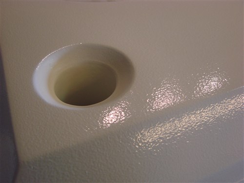

Mellemslibninger er kun for at fjerne "appelsinhuden" i overfladen og sikre at næste lag har en fin flade at lægge sig på.
Jeg er selv igang med at lave et par højttalere og her er et billede af "appelsinhuden" efter 3 gange toplag. Forude venter så yderligere et par lag, foruden en masse gange lak og polering

Ser sku fint ud, kan slibning/polering fjerne al "appelsinhuden"? Og du har også brugt en glans 90 eller hva?

Ja, jeg har brugt glans 90, og når først jeg har slebet med korn 500 eller finere, vil overfladen stå mat, men helt glat. Det er derfor at jeg har så mange lag på, at jeg kan tillade mig at slibe igennem 2 af dem uden at komme ned til grunderen.
Så skal den ha' 3-4 gange lak, som skal mellem slibes med korn 1000, inden den skal poleres... så der er lang vej igen.
