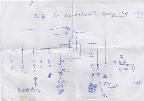

Pin nr.8 skal der ikke være konstant 12v på, men det er der, og derfor trækker relæet. pin nr. 5 er der også konstant 12v på, men det er ok. for det går igennem sluttekontakten på relæet og får brændstofventilen (pin 1) til at slutte når relæet trækker, hvilket det gør pga. pin 8 (Styrestrømmen)med konstant spænding. Sætter jeg +12v til pin 1(uden relæ monteret på stikket) ja så trækker brændstofventilen, så jeg tro ikke der er noget galt med den? Men det du forklarede med at jeg ikke kunne tage strømmen et andet sted fra til pin 8, det forstod jeg ikke helt, men det lyder rigtigt. Kan du prøve af forklare mig det en gang til?
Jeg har skitseret diagram af relæet med angivelse af de 5 ledninger og hvor der er 12volt konstant og stelforbindelse.
Hvis motor går i stå når du afmonterer relæet kan du gøre følgende:
Klip/afbryd bestående ledning på pin.8 - forlæng den del der går til kl.8 på relæ ind i bilen til tændingslås !
Find ved hjælp af en strømsøger en ledning på tændingslås der bliver strømførende når du stætter nøglen i stilling "tænding"  MEN  kontroller at der også er spænding på den når du drejer nøglen til START  - forbind din nye ledning til den klemme, så burde det hele være OK  ( husk at du skal AFBRYDE den ledning der oprindelig sad på kl.8 på relæet) og vær helt sikker på at der IKKE  ligger spænding på kl.4 også (kontroller med relæet ude af stik)
