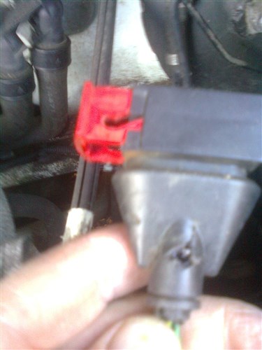

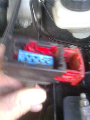

Nu tror jeg at jeg har fundet fejlen, det er stikket til relæet det er galt med.
Men jeg kan sku ikke skille stikket ad, for ledningerne er støbt ind i holdere øv øv.
Hvor mon jeg kan finde et nyt hunstik, som passer til relæet?? . Det er vel kun ved Citroën? For jeg bliver nød til at ødelægge stikket for at finde ud af om fejlen er her i stikket og det er jo ikke 100 % sikkert, men jeg kan bare måle at der er konstant styrestrømsspænding på stikbenet og det skal der ikke være når tændingen er slået fra.
Nogen forslag ellers?
GBN
Øv øv og atter øv. Det var ikke stikket som var defekt, Det lykkedes mig at bryde ind i stikket ved at vride, klippe og skære , således at jeg kunne se hvilke ledning som gik til
nr. 8, som er plus på relæet. Jeg satte en prøvelampe på stikben nr. 8 , og så klippede jeg ledningen til stikket og lampen gik straks ud, så det er altså ikke stikket der er noget galt med, for der er konstant spænding på ledning nr. 8, og det er næsten umuligt at følge den og se hvor den går hen. Jeg kan skimte et nr. på leningen som er 822, det siger mig intet, er der nogen der kan fortælle mig hvad det betyder. Jeg kan ikke finde det på nogen el diagram i OW Manual, Jeg ved i øvrigt at sikring F25 på 15A går til magnetventilen, for på et tidspunkt kom jeg til at lave en kortslutning.
