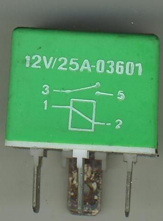

Og så mit andet problem med at den ikke vil blinke, hverken katestrofe blink eller retningsviser med tænding på. Det slutter  kun når jeg trykker på katestrofe knappen, også uden tænding. Her er relæet der slutter:
Jeg gik ud og købte et nyt relæ, ikke det originale , men et med det samme antal ben (4), og el diagrammet påtrykt var det samme. Det hjalp selvfølgelig ikke, problemet var nøjagtig det samme. Med den viden jeg har om el, så kan jeg sku ikke se hvordan dette relæ kan blinke, der må være noget andet der styre relæet, og hvad er det??? Er der nogen den kan forklare eller tegne det for mig??

Det virkede jo inden du tog alle relæer op så hvis du ikke har brændt en sikring af ved at rode med relæer skal fejlen jo ligge ned ved boxen med relær i. Med mindre fejlen først kom da du rodede oppe ved tænding nøglen

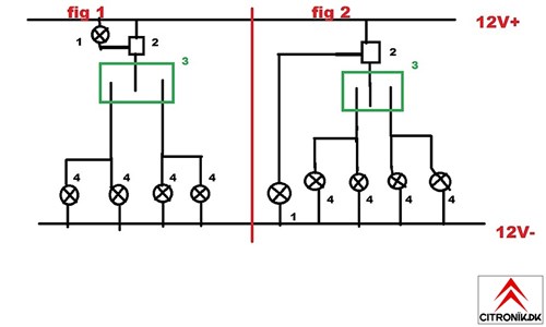

Værsegod: www.google.dk/#q=diagram+blinkrel%C3%A6

Fint nok, med det er kun et funktionsdiagram, med kasser. Hvad er kasse nr. 3 og hvordan virker blinkrelæet. det er der ingen oplysninger om. Det mangler jeg stadigvæk svar på. Jeg har også søgt på Google uden at finde det jeg søgte.

Jeg har fundet ud af ved at søge på nettet, Nagares hedder alle relæer, det grønne relæ er slet ikke er et blink relæ, men et arbejdsrelæ.
Mit relæ er gråt og det indeholder spole, kontakter og hel masse elektronik, så nu giver det hele mening, det kan jo selv blinke ved hjælp af tre ledninger.
Jeg har afprøvet det på værkstedet og "øv" det virker, så fejlen ligger sikker også et sted, hvor man skal være akrobat eller også skal det halve af bilen splittes.
  Bare det at komme om bagved til relæsoklerne ser for mig næsten umuligt ud.
GBN
Har der været fugt i stikket, stikbenet på relæet ser anløben ud.

Jaee, du skulle bare kigge lidt længere nede.  Men hvordan det virker indvendig er vel ligemeget.
Kontroler om der er både stel og 12 volt på soklen. Så må du tage den der fra.
