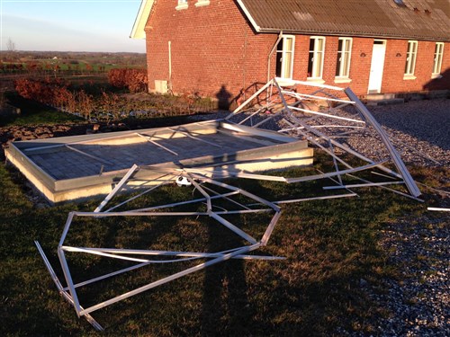

Ja så røg drivhuset, 12,1 m2 juliana i mere end 1000 stykker og bøjede profiler,
heldigvis har jeg en drivhus forsikring og støbt sokkel, så der burde ikke være noget.

Jeg har spekuleret på hvordan det er sket, og er kommet frem til at langsiden er revet løs fra soklen, bundskinnen har ikke været skruet godt nok fast til trærammen.
Min løsning bliver at få fræset nogle aluklodser der kan skubbes ind i T sporet i tagspærene og forankre dem til soklen med hulbånd.
I soklen vil jeg bore ø10 huller og lime m8 gevindstag i. Hulbåndene skrues fast i korte vinkeljern så de kan spændes stramt.

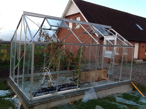

Ja det ligner vist meget godt, først kom oktober stormen.
Så pillede jeg resten af glasset ud, og tænkte så sker der da ikke mere i år, men så kom den næste storm
Og jeg må indrømme jeg er faktisk lidt i tvivl om hvad jeg gør nu, for min plan var at det næste drivhus skulle være med polyplader, og ja jeg ved godt det er ikke det samme, men jeg vil nu formentlig kunne finde glasskår i min gårdsplads mindst de næste 10 år, Taktikken var bare at hvis det nu var polyplader så var det overskueligt at pille pladerene ud hvert efterår da det jo er hele længder, også sætte dem i igen til foråret, men jeg syntes jo ikke, som billederne viser at mit drivhus var særlig skadet efter første storm og hvis storm nummer 2 kan rasere et drivhus uden glas så meget, så er jeg altså i tvivl. Jeg har også tænkt lidt ligesom dig, borde nogle huller ud for de lodrette stolper på langsiden der passer til et 1/2 tomme vandrør, lade dem gå til remmen, også stripse dem fast, det kræver dog igen at polypladerene kommer ud.
En anden løsning kunne være at rejse et hegn lige foran drivhuset med H stolper og så ligge klinke brædder i om vinteren, for i mit tilfælde er jeg ikke i tvivl, jeg stod og så på skaden da det skete, og selvom de fleste drivhus skader opstår pga sug så var det helt sikkert tryk der lavede mine skader i den første storm.
Inden stormen overvejede jeg faktisk også noget med nogle indvendige kryds men i dette tilfælde havde det vist ikke gjort nogen forskel.

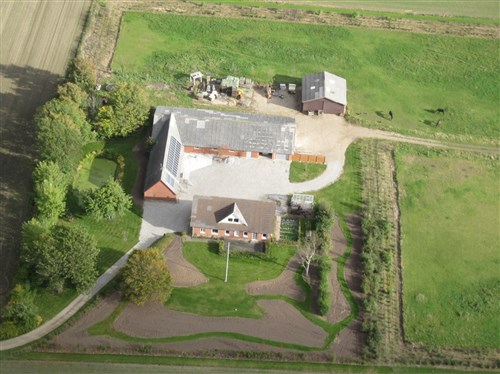

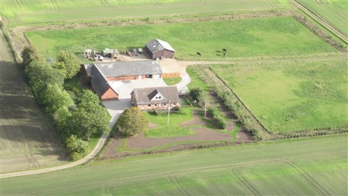

Jeg har faktisk i dette efterår plantet 1200 små træer og buske vest for drivhuset, men selvom det nok skal få det gødning det skal have så går der jo alligevel 4-5 år før de har en virkning, på billedet kan man se hvor jeg har forberedt plantebede
