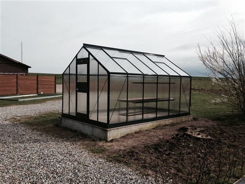

Så kom det nye drivhus op, det blev selvfølgelig et magen til da jeg ikke var interesseret i at skulle til at lave ny sokkel, dog med små ændringer, det blev med indfarvet profiler og polyplader, også er hver enkelt plade limet med silikone hele vejen rundt, samtidig med at stålsoklen også er limet på den murede sokkel , og jeg må sige at det er helt utrolig hvad det har gjort af forskel, huset er blevet langt mere stabil, når man står og skubber til det.
Jeg overvejer så at sætte 4 øjer i den langsgående bjælke i toppen (2 i hver side), så jeg til efteråret kan sætte 4 stropper i øjerene, de skal så gå ned langs med det skrånende tag, og videre ud i 4 stormpløkker, så er der da hold i toppen, håber jeg. Så nu det jo så bare blive sæson, jeg er klar :-)

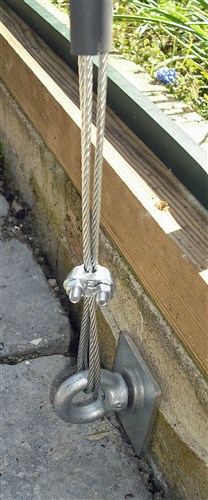

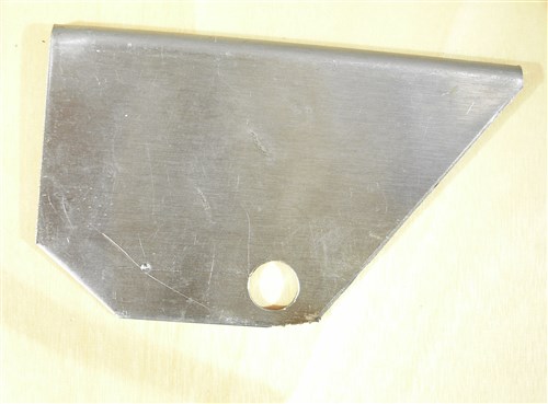

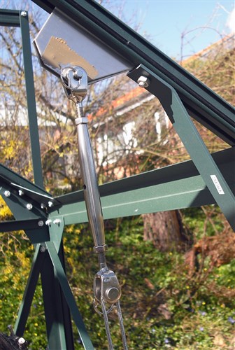

Nu har jeg rejst skelettet til et nyt magen til det gamle, men jeg har gjort det bedre fast til soklen, det var tydeligt at det var samlingen mellem sokkelrammen og huset der først svigtede ved det gamle, men der var flere af de lodrette profiler der var rykket fra bundskinnen (den er i øvrigt temmeligt spinkel i forhold til resten af profilerne.
Jeg har skruet bundskinnen fast i trærammen med en beslagskrue ved hver lodret stolpe, og dobbelt i hjørnerne, men som ekstra sikring har jeg forankret huset til betonsoklen, se mine billeder, de siger vist det hele, men nogle af dem er  desværre uskarpe .
Rustfri 1,5 mm 60x80 mm                  Ombukket kant 5 mm
Beslaget kan kantes ind i tagprofilen. To beslag ryg mod ryg. Beslagene har den fordel at de kan monteres i et samlet drivhus.
M8 gevindstag boret 150 mm ind i soklen og fastgjort med ankermasse
http://www.biltema.dk/da/Byggeri/Kemikalier/Ovrigt/Ankermasse-205302/
3 mm galvaniseret wire og wirelåse.
Fastgjort til beslagene med vantskrue.
Nu regner jeg med at huset bliver på soklen, så er det spændende hvor det svage sted er næste gang.

Jeg har som jeg har beskrevet i en anden tråd også fået et drivhus smadret af Bodil.
http://www.lav-det-selv.dk/Forum/aft/185808
