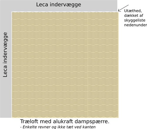

Jeg skal til at efterisolere hele vores hus med 400mm og skal i den forbindelse have gjort noget ved vores dampspærre.
I den ene del af bygningen er der sådan noget gammelt alukraft (det der med alu på den ene side og hvad der ligner pap på den anden) og i den resterende del af bygningen er der et gammelt tagpaptag nedenunder isoleringen, fordi der oprindeligt var fladt tag på den del af bygningen.
Nu er spørgsmålet så hvordan man gør de her to ting tætte nok til 400mm, uden at skulle skifte samtlige lofter med dertilhørende dampspærre nedefra.
Nedenfor ses et overblik over loftet i stuen oppefra.
Som det kan ses har vi nogle indervægge af lecablokke, et træloft og så en en alukraft dampspærre der i det store hele er tæt på fladen, men ikke er tæt ud mod indervæggene og har enkelte revner.
Jeg tænker de enkelte små revner kan klares vha. standard dampspærretape. Men hvad med mellemrummet mellem alukraft og indervægge? Hvad gør man her?

Ja, alucraft er slet ikke tæt nok, så ville man altid udskifte ved renovering.
Løsningen mellem spærfødderne er dyrt at få tæt, i klæber og fugemasse, men kan anvende som nødløsning.
