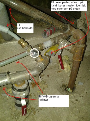

Her er lige nogle stemningsbilleder med forklarende tekst -håber det illustrerer mere end det forvirrer

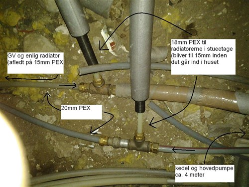

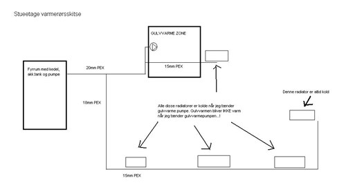

Dette billede er det foromtalte 'T'. I forhold til det diagram jeg uploadede sidst er dette vel nærmest taget 'på hovedet:

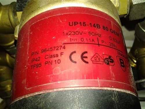

GV-pumpe. Yder så vidt jeg kan se 25W:

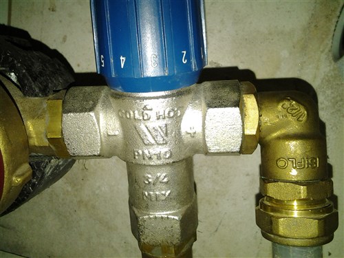

Blandeventil til GV. Stod på '3' og termostat viste 25grader. Er pt. lukket helt:

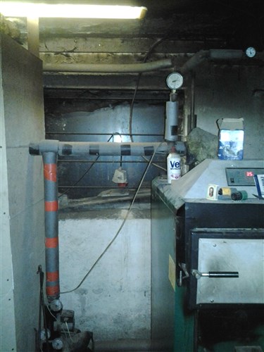

Fyrrum med Ladomat og akk. tank til venstre, kedel til højre. Billedet er taget ca. 4 meter til højre for billede nr. 1!:

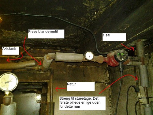

Endnu et af fyrrummet med pumpe og blandeventil:
Kedlen er til højre. Taget lige under ovenstående billede. Den lodrette streng går nederst over i 20mm PEX og fører ud til 1.billede med 'T'-stykket:

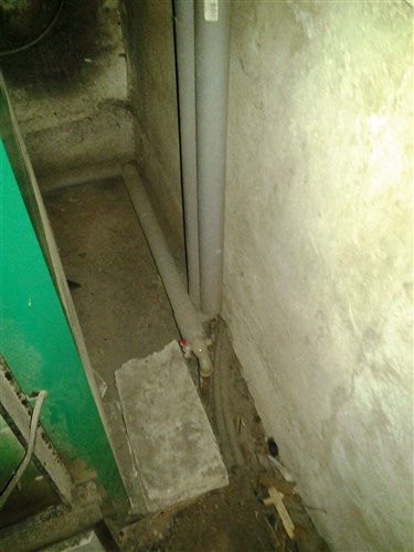

1.sal lige oven over fyrrummet. Billedet er taget lige inden jeg lavede om: Strengen til højre ind til '
hovedparten af rad. på .1sal' er nu med 18mm PEX istedet for 15mm:
