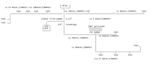

Prøv at tegne din installation som den er lavet nu, så er det nemmere at forholde sig til.

Nej jeg har ikke haft det trykprøvet -manometeret siger 4.5 meter vandsøjle -der er åben ekspansion... Jeg har set alle (synlige) samlinger igennem og strammet efter hist og pist. Systemet ER snørklet skal det siges og det ser nogenlunde sådan ud:
ca10 meter/15mmPEX /ca 18meter/18mmPEX | eksp. |
|___ ___|
Rad. Rad. Rad. Rad. | ca 5meter/20mmPEX VVB ca 9meter/15mmPEX Rad.
______|_______|______|_________|____________ | ___________________|__________/____________________|
Rad. | |
_ _ | alpha2 25-40 pumpe | 1.sal ca 3meter/18mmPEX
| ______>____|
Rad.| | |
_ _| _|__ 3/4" | stueetage
| akk.| | 18m² gulvvarme
|tank | | |||||||||||
|____| | |||||||||||
| >GV pumpe
| ca 5meter/20mmPEX | Rad.
|___________________________|_____________|
| ca 4meter/15mmPEX
| Rad.
ca 8meter/18mmPEX | |
| Rad. Rad. Rad. |
|______|___________|_________|____|
/ca 17 meter/15mmPEX
PUHA! Håber VIRKELIGT det giver mening for jer for det tog da en hulans tid!
Som sagt ret snørklet system, men sådan var det da jeg købte huset. Jeg har installeret ekstra 5 radiatorer plus gulvvarme og så al 18mm PEX i stedet for 15mm på en del af strækningerne...
Argh p-i-s! Tekst boksen er så ikke det samme som da jeg tastede det... skønne spildte kræfter. Jeg prøver at tegne det og så scanne det ind i stedet...
Uffffff, det ser godt nok uoverskueligt ud.  Kan ikke gennemskue det diagram.  Tegning på papir og foto/scanner foretrækkes PSE.

Vedhæftede skulle vise det, håber jeg...
Jeg er imens i gang med at prøve for fuld skrue som foreslået...
Ja ok. Diagrammet siger dog ikke noget om hvordan det er skruet sammen med shunte pumper osv. Jeg kan se du har en akkutank på anlæget også så det gør det absolut ikke nemmere da jeg så må formode der så er hele tre pumper. En mellem kedel og akkutank. En fra akkutanken og til anlæget samt den til gulvvarmen.
Men som en start kunne du så ikke lave en skematisk tegning over rørføringen mellem kedel, akkutank og hen til det sted hvor du sender vandet videre til huset ??
Hvor stor er din akkutank ??
Hvor stor er din expangtionsbeholder ??
Sorry men det er komplet umuligt at fejlfinde uden og vide hwon det er skruet sammen.

Håber det hjælper lidt og tak for hjælpen ind til videre. Jeg vil prøve at zoome ind på rørføringen som foreslået af Nitter og lave en tegning over det...
