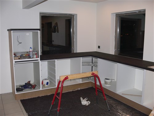

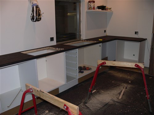

Der er lagt klinker i køkken alrum og gang, og køkkenet er sat op.

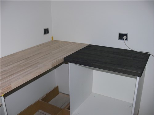

"Budget" køkkenet er sat op, en kombination af nogle af de gamle skabe, ændring af højskab til medi-skab,  samt nye skabskorpus jeg har lavet, så en masse af de små låger der var i køkkenet kan anvendes som skuffefronter i stedet for, sokkel mangler så lige nogle fronter, men det er lidt fordi jeg ikke helt har besluttet endnu, om det skal være hvidt glas, eller sortbejdset sokkel, så er bare lavet i nogle stumper fra værkstedet.

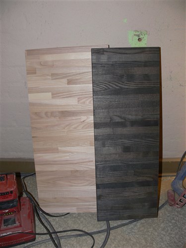

Køkkenbordpladerne er 38mm ask, som jeg har bejdset sorte og lakere efterfølgende, en utroligt flot løsning syntes jeg selv...
At ramme nogenlunde samme farve i alle bordpladerne som render sammen, var dog ikke så nemt, men det lykkedes alligevel til sidst.
Alle tilpasning, skabsfronter og låger, bliver højglans hvid, ligesom endepladerne på skabene som går helt til gulv, så sokkel front går fra endeplade til endeplade, dvs. inden sokkel ender, planen var så hvid glasfront på sokkelen ligesom stænk pladen, men er måske alligevel hooked på en bejdset sokkel front nu også, det ville også være væsentligt billigere løsning, den er dog pt. ikke helt besluttet.
Pris for "budget" køkkenet pt. incl. dobbelt komposit sort granit vask, sprit bejdse, lak, melaminplader til underskabe korpus, bordplader, samt hvid lak og grunder til at male de gamle skabe med ca. 6.500,- så er jo ikke så galt endda...
