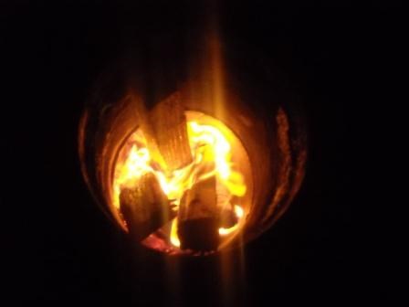

Og her er så optænding i den frie opstilling. Man ser at flammerne suges mod skorstenen og ingen røg!

Først med et kort indfyringsrør, men der kunne godt ske det, at ilden gik lidt opad og sendte røg ud:
Så et forsøg med forlængelse af indfyringsrøret. Det gav problemer i første opstilling da indfyringen kunne blive så varm, at den overtog forbrændingen, men det er ikke noget problem, når der er skorstenstræk.
Det blev startet i eftermiddag, og fordelen er, at grundet den meget koncentrerede forbrænding forbruges mellem 1/3 - 1/4 af det brændsel, der elles går til.
