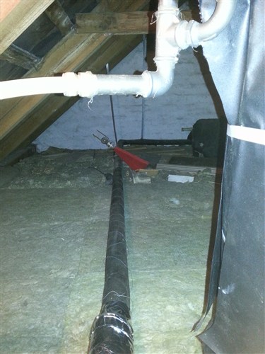

Jeg har taget et billede af vores loft hvor ekspansionsbeholderen står, den skulle iflg. VVS folkene nu udlufte , da de har hævet den med en 3x3 bjælkes højde (åbenbart så måske ikke helt alligevel) kan i ud af billedet se, om der kunne laves noget bedre?

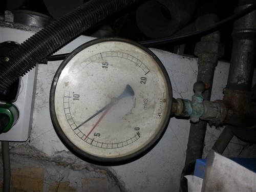

Samtidig har jeg taget billede som viser trykket på vores system (håber jeg)

Hej Betina..
Kan se du kører med et tryk på 0,7 bar.. Det lyder alså i min verden af meget lidt.. med 2 etager ville jeg mene at 1,5 bar var det laveste..
Så vil mene du skal fylde noget mere vand i, du kan jo prøve med 1 bar først o.s.v.. men er (næsten) sikker på du mangler vand.
Mvh Jan
