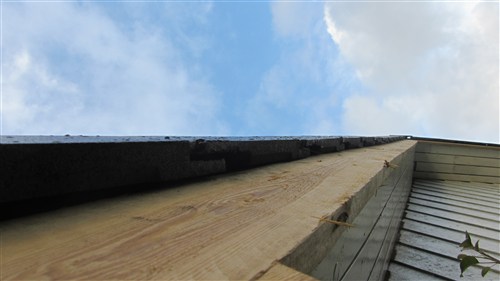

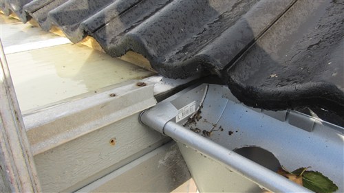

Vindskede syd, skal der ikke være min. 10mm luft mellem vindskedesten og vindskede bræde?
Er det normalt, at man bruger selvskærende skruer til nedløb?

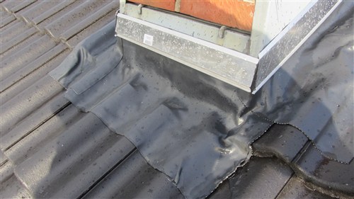

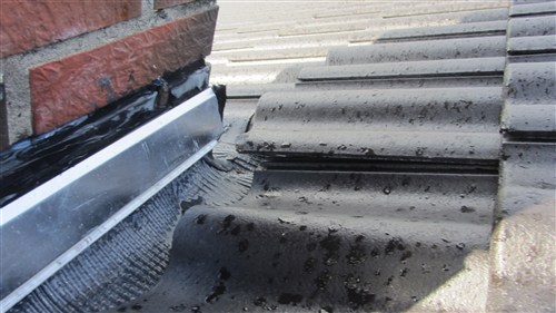

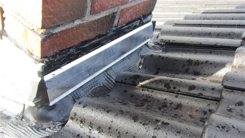

Inddækning omkring skorsten, bedøm selv.
Mere inddækning omkring skorsten
Skortsten, svæver den ene tagsten ikke rigeligt?

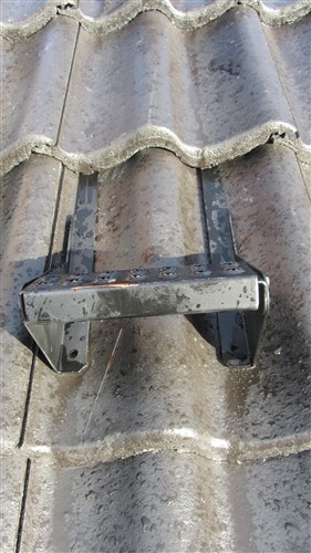

Skal trinene op til skorstenen gøres fast i de 2 huller?

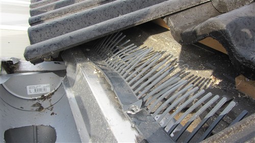

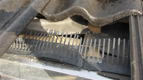

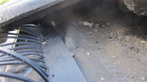

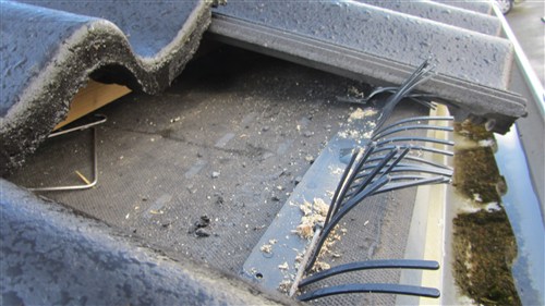

Fod vest, er det undertag og fuglegitter lavet korrekt?
Fod vest, fortsat

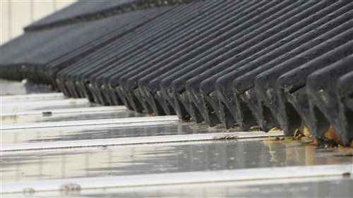

Fod øst, fuglegitter vender modsat, hvad er rigtigt?

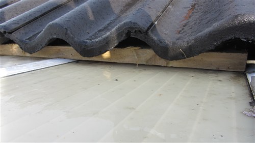

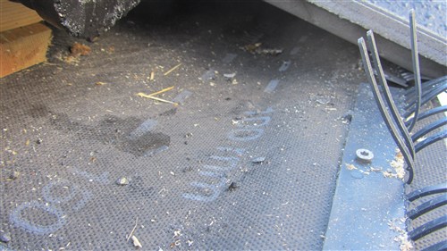

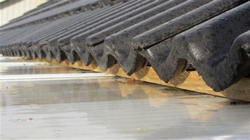

Fod øst, bør undertaget ikke være strammet ud? Og ikke bølge.
Fod øst, undertag bølger ned af, vil der ikke komme til at ligge vand der?

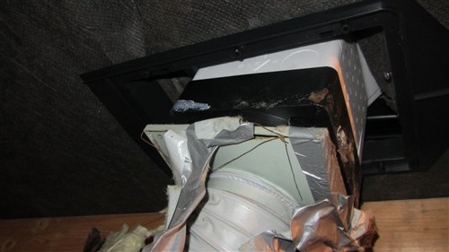

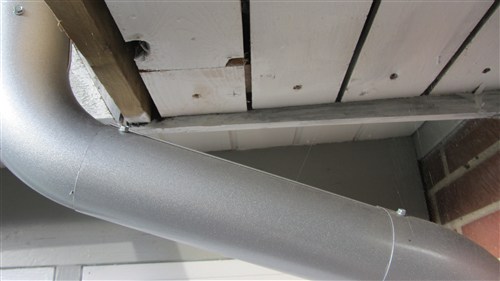

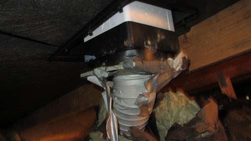

Nåå ja, der var også lige aftrækket, som de havde fikset. Her er billeder af det ene af dem.
Elektriker i midt og vestjylland.

Den skorstens inddækning er i hvert fald ikke noget jeg ville acceptere, den kan dårligt være lavet ringere, dine fuge / klemskinner rundt om blyerstatningen er hverken fastgjort, eller fuget, også vender  de faktisk forkert omvendt, bagsiden af dem vender udaf, og giver derfor ikke den fugekløft der skal fuges mod skorstenen, disse skal selvfølgelig også være fastgjort med sømplugs, så de klemmer blyerstatningen fast ind til skorstenen.
På bagsiden af  skorstenen har man lavet det med andet blyerstatning ser det ud til,  og så er det  lavet så vandet, blade og møg bliver liggende.
Dine tagtrin er dog korrekt monteret, nej de skal ikke fastgøres gennem disse huller, men oppe bagved ovenliggende tagsten
, hvor beslaget er bukket rundt om lægtet, her låses det  med en skure ned i taglægterne.
Hen over udestuen er det svært at sige hvordan det skulle være lavet, men jeg havde med garanti ikke lavet det som det er på billederne, der er hverken lukket af mod fugesne, møg eller fugle for den sags skyld.
Vindplader skal fuge til ALLE omkringliggende bygningsdele, det hjælper ikke en dyt at fuge overkant tagfod til overkant spær, som det er vist på hans billeder, det er jo netop langs med murkrone, og ned langs spærene det er et problem med træk, på overkant spær er det jo fuldstændigt ligegyldigt.
Bare fordi manden har lavet det 28 år gør det jo ikke korrekt, det betyder bare manden i 28 år ikke har tillært sig noget som helst, ikke tager imod nyere kurser, og ikke læser produktanvisninger og beskrivelser længere.
Der må IKKE være folder og lommer i undertaget foran tagfoden, da denne jo netop stopper vandet og møg, og dette betyder over tid nedbrud af undertaget.
Hullet mellem tagrende og udestue taget kunne selvfølgelig være lukket med et stykke blik eller lign.
Aftrækene på loftet ser godt nok noget stromP ud, der skal anvendes spændebånd i overgangen mellem flex og fast rør, flexrør skal selvfølgelig også efterisoleres helt op til kraven.

Tagtrinene, de er slet ikke fastgjort, men det kommer slet ikke bag på mig, de kan bare lige skubbes op og tages af.

Shit en lorte inddækning. Man må da sige de har været kreativ.
Fulgegitter mod vest vender forkert.
