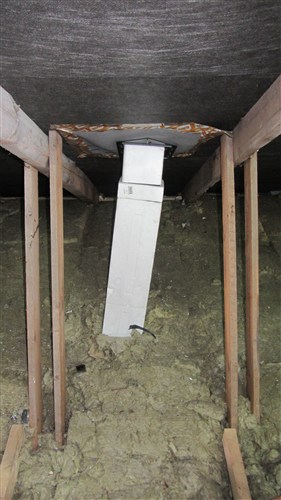

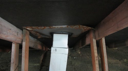

Fusk med aftræk, gennem undertag
Nu har jeg skrevet lidt om det på et andet forum, men synes lige jeg vil prøve at hører jeres mening her inde.

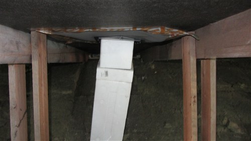

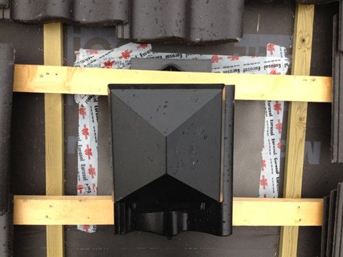

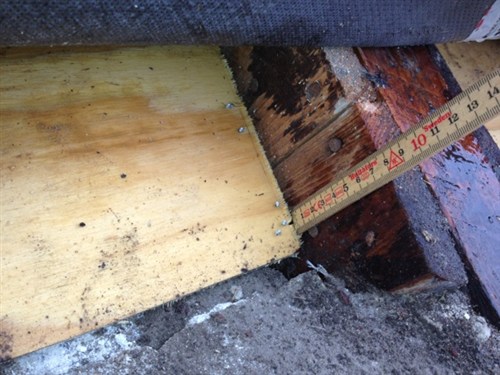

Sådan ser aftrækket ud, på mit loft i dag den 22-9-2012
Hvad laver dampspærre tapen, på undertaget?
Elektriker i midt og vestjylland.

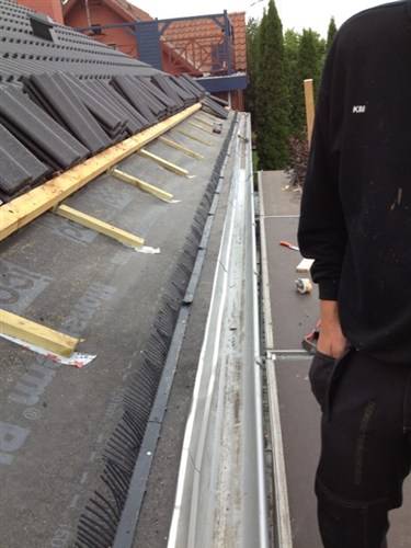

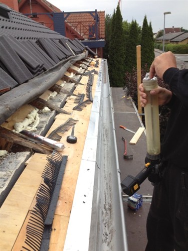

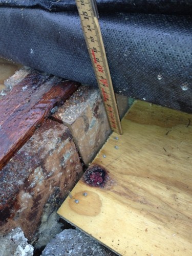

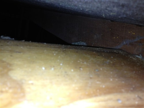

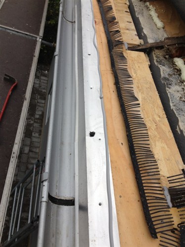

Hvis det er sådan det ser ud i dag, er der da flere problemer efter min mening, nok flere hvis man kiggede nøje efter, men svært at se så  meget ud fra et par billeder.
Forkert fuglegitter, skal være ventileret fuglegitter, der lader vand og møg at passere til tagrenden, dette gør det almindelig fuglegitter ikke, + det lukker et større areal end det ventileret fuglegitter.
Vindplader skal fuges / skummes tæt til omkring liggende konstruktioner, hvilket ikke fremgår af billederne.
Fodblik ikke tilstrækkeligt fastsømmet, men kan diskuteres hvor vigtigt det  er.
Undertag klæbet til tagfod / undertag med ????  klæbes normalt med tagfodstape som klæber på mere eller mindre alt, bruges fugemasse og undersiden af undertaget er vådt, ja så klæber det jo ikke sammen, også selv når undertaget er tørret op, da fugemassen jo så også er hærdet af, dette undgåes med bityl tagfodstapen, som jo ikke tørrer op og derfor sikrer en vedhæftning under næsten alle forhold.

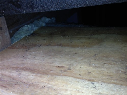

Og ikke mindst,  det hele er jo sjask vådt på de billeder, er det hele lukket til igen med undertag drivende i vand, så er der jo gode vilkår for skimmel  på alt det krydsfiner.
Også er der et par billeder jeg ikke lige kan se meget ud af, men generelt bærer det præg af at manden ikke er den store tagtømrer,  har går i hvert fald ikke synderligt meget op i hans arbejde og kvaliteten heraf.
Hvilken han gennemføring med tape alle steder også tydeligt viser.
Undertag klæbet til tagfod / undertag med ????  klæbes normalt med tagfodstape som klæber på mere eller mindre alt.
Ja, der er flere aspekter i det forskellige du skriver om, hvad er der love og regler om, og hvad er normalt, når man laver tag? Er det ikke normalt, at der kommer en vindplade på. Og det skal jeg vel ikke bekymre mig om, nu hvor han påstår, at jeg selv skulle have lavet det, da jeg lagde isolering ud for et par år siden.
Skal man benytte den nye type fuglegitter? Og ja, hvis det er så vådt der oppe nu, så kan skimmel rigtig få plads til at brede sig. Det er sørgeligt, han tror jo selv, at alt bare er i orden nu.
