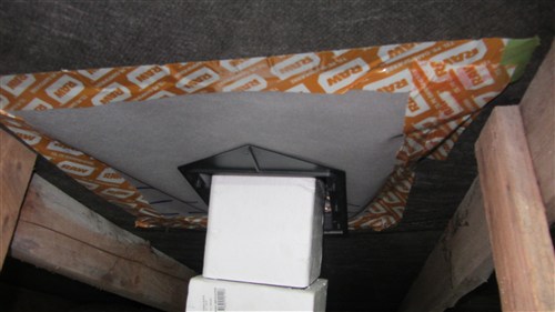

Aftræk, ikke lavet ordentligt, ligeledes efter flere forsøg. Icopal undertag, icopal krave???
Eternit slår sig på gavl ved hoveddør
Dafa undertagskrave, påføres oven fra og med UV tape.
Overgang fra rund til firkantet rør.

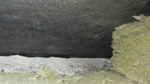

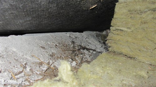

Isolering direkte mod undertag, intet vindbræt, mulighed for kold luft, på underside af isolering.

Så har tømrer mesteren været her. Og vi blev enige om, at tingene skulle laves inden for en periode på 3 uger og 4 uger hos mine forældre. Så i den forstand, vil han godt give mig medhold i de ting, som er lavet, ikke er korrekte. Han fik også lavet aftrækket, dog ikke helt som forventet, dog med den rigtige krave. Men kraven er ikke blevet skruet sammen og kan sidde og vippe, hvis man skubber lidt til den, det undersøger jeg lidt nærmere, om det er den rigtige måde det er lavet på og om det er den rigtige måde at lappe undertaget på, se billedet.
Han sagde til mig, at den udvendige væg gik helt op, så overkant væg og overkant isolering flugtede, det har jeg været oppe og kigge efter, sådan var det ikke, se billede. Der er næsten 150 mm isolering oven over, men det bliver jo fikset, i og med, at de laver et vindbræt.

B 3 udtaget ved montering af ny undertagskrave.

B 5 viser at der er luft spalte mellem iso og undertag
B 6 Viser afstand mellem vindspærre og top af spær. ca 8 cm
