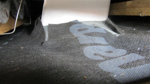

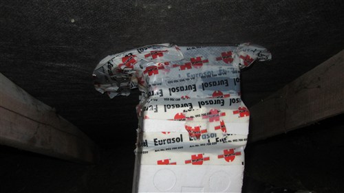

Sagen er den, at jeg har haft en tømrer til at lave nyt tag på mit hus, de har efterfølgende været ude for at rette ting, 5 gange nu. Og som billederne viser, så synes jeg jo stadigvæk ikke, at de er færdige, de siger, at alt er lavet efter loven og efter producenternes anvisninger.

Men alle deres 3 aftræk er lavet lige så ringe som det første billede.
Billede nr. 2 er efter de har været og rette det for 2 dage siden.

Det er lidt svært at se hvad der er op og ned på dine billeder.
Men rørgennemføringerne gennem undertaget er næppe udført efter forskrifterne.
Ja, vil nok kigge en ekstra gang, hvis producenten skriver, "bare brug tape over alt" det tror jeg næppe de gør.
Øverste billede, er taget, ved at jeg har løftet en tagsten og taget billedet under taget, men over undertaget.
Billedet i midten, er det nye rør og den gamle måde de har lavet aftrækket på, fra emhætten og billedet i bunden, er den nye måde de har gjort det på.
Men uanset hvad, så kan vi velmgodt blive enige om, at det er helt ude i skoven, det de har lavet med aftrækket.

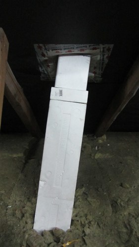

Jeg smider lige 3 billeder, af 3 aftræk, det samme firma har lavet, i forbindelse med, at de lavede nyt tag på mine forældres hus i foråret

Jeg vil våge at påstå at 90 % af alle byggerier idag ikke blive lavet 100% korrekt med hensyn til gennembrydning af dampspærre og undertag.
For hver gang der sælges 10.000 meter damspærre sælges der ca 1 gennemføringmanchet. Det undrer mig hvordan der kan bruges så meget damspærre uden der skal trækkes så meget som et kabel, ventilationsrør osv. uden der bliver brugt gennemføringsmanchetter, et eneste sted.
Så jeg tror det arbejde der er lavet hos dig ligger over dansk standard desværre.

Men det er nu underligt, at man ikke bare har brugt en gennemføringsmanchet til undertaget. Den koster en lille hundrede-mand og så havde der til gengæld været sparet 2 ruller tape, af en type som ikke er en sk... værd...
Så er der vel heller ikke monteret en afvandingsrende højere oppe i spærfaget, som kan aflede det evt. vand der kommer oppefra?
