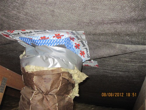

Fusk med aftræk, gennem undertag
Nu har jeg skrevet lidt om det på et andet forum, men synes lige jeg vil prøve at hører jeres mening her inde.

Jeg vil da heller ikke håbe, at det er den danske standard, den tror jeg nu, at der er noget højere, har da set aftræk lavet korrekt flere steder, dog mest i nyere huse, men også i ældre huse, med nyere tag. Det er jo ikke så svært.
Og nej, der så vidt jeg kan se, ikke lavet en vandrende over aftrækket, som leder vandet over i næste fag.
Tagrenderne er der nok ikke noget at gøre ved, men er egentligt bare fordi, at jeg har set mig sur på, de andre ting som er lavet, så kan jeg lige så godt få det hele med, om der er flere ting, som der er sløset med, det må jeg lade en bygnings sagkyndig tage stilling til.
Renderne er opsat med konsoler, det resulterede jo igen i, at de måtte hive dem af igen, så det giver jo lidt flere ridser. I først omgang, der havde de også givet nedløbsrør selvskærende skruer, da man jo skulle genbruge, og så kunne det ikke helt nå, så det sad kun akurat lige sammen. Jeg havde på forhånd spurgt ham til, om det kunne genbruges og det var ikke noget problem. Man er jo også altid velkommen til at ringe og spørge om de må bruge 500 kr ekstra på et par stykker rør, så det ser pænt ud, er man ikke? Selv om det er tilbudsarbejde.
Man havde også lavet en samling på renderne, lige over en bæring, det gør jo så, at man ikke kan få en samling på, da den jo fylder omkring 5 cm, vil jeg tro, så den havde man skåret over og fuget fast indvendigt i renden. En lille træls ting, men da det begyndte at regne, ja så kom der vand ud :-(

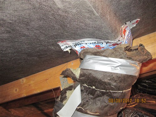

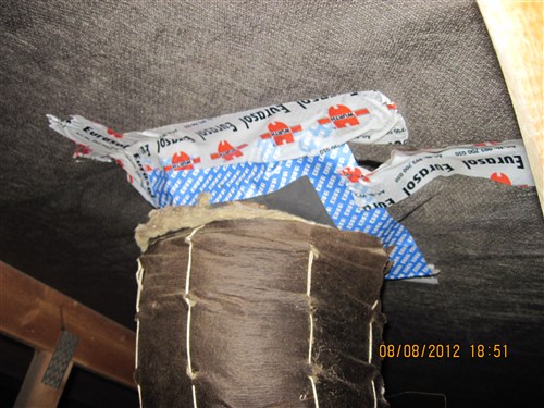

Årsagen til at der ikke er anvendt gennemføringskraver er formodentlig at tømrermesteren ikke kender eksistensen af dem. På samme måde som han nok aldrig har set en monteringsanvisning. :o()
Og ihvertfald når det gælder rørgennemføringerne så er sagen klar.
De er ikke udført korrekt.
Nu ved jeg ikke hvilket fabrikat undertag er er oplagt, men du har en monteringsanvisning for TYVEK-undertag her:
http://www.byggros.com/~/media/Files/Byggros/Byggeri/dokumenter-dk/undertag-tyvek/tyvek-monteringsvejledning-01102010-web.ashx
Og så vidt jeg husker er det en slags "standardmonteringsanvisning" som de fleste leverandører af banevareundertage anvender.
Det er iøvrigt nemt nok at rette fejlene. Af med tagstenene omkring hætterne, undertaget bortskæres i området, og så er det bare forfra med lapning og manchetter. Og evt. vandrender.

Her er lige et par billeder, af de 3 aftræk, som er monteret hos mine forældre, af samme firma.

Men har tømrermesteren overhovedet set det udførte arbejde!
Hvorfor fabler han om undertags-/gennemføringskraver når der ikke er monteret no'en, Jfr. dine billeder!

Jeg har i dag sendt billederne til, selv om jeg jo vil mene, at når man er ude for at rette en fejl, så tager man et billede af det, for som håndværker i dag, bliver man nød til at have noget dokumentation for det udførte arbejde.
Og ja, hvor er kraven der skal sidde i taget, burde man ikke som tømrer mester, vide sådan noget? Den burde jo næsten at følge med, når man køber en taghætte, eller et aftræksrør. Eller man burde ihvertfald på trælasten bliver tilbudt det af en sælger.
