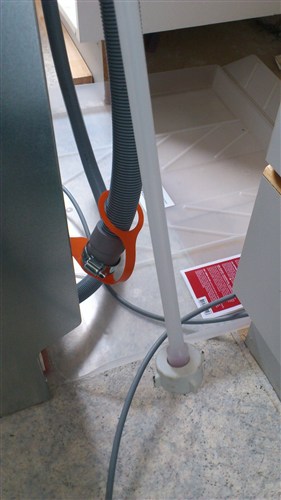

Her er nogle billeder så kan i bedre forstå hvad jeg mener.
8 programmer 6 temperaturere, full automatisk, og med afdamper og hele lortet (er så stolt over min første opvaskemaskine så den skal lige flashes lidt)
Som i kan se er der et vandindtag (den hvide) og et vandudslip (den grå slange)
Sådan ser vores installation ud under vores køkkenvask (ja det er lidt gammelt og ikke så hygiejnisk som det måske burde være, men det skal der jo så laves om på
Af hvad jeg lige kan forstå så burde jeg være i stand til at påføre et T-stykke efter den røde hane på koldvandsrøret, men er i tvivl om jeg skal påfører det før eller efter den røde hane. Så vidt jeg kan forstå vil det nok være smartest hvis jeg påførte det efter den røde hane, så jeg vil være istand til at kunne lukke for tilførslen på opvaskemaskinen mens jeg stadig kan bruge vandhanen, korrekt?
Til afløb, burde jeg så være i stand til at påføre slangen til det rør som går ned fra selve vasken korrekt? der sidder sådan en tud som man kan skrue af..
Problemet er at jeg er i tvivl om hvordan jeg bør montere det. Jeg troede egentligt at sådan en slange havde et gevind af en slags, men det er rent gummi der sidder for enden af den, og det har samme radios som selve afløbet selv, så hvordan gør jeg lige?
Kan jeg påmontere et andet afløbsrør, måske med et større/mindre afløbshul så slangen kommer til at passe bedre?
Skal den bare tvinges henover med vold og strammes til med et spændebånd, eller hvordan?

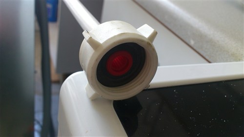

Jeg er ret sikker på der er aoqva stop, på din nye opvasker, det er bare sådan en lille klump der sidder hvor slangen tilsluttes til vand.
Det er 3/4" gevind der skal bruges til tislutningen.
Sæt et billede ind af enden , på slangen til vandtilsslutning, så skal du nok få svar om der er auqva stop...

Her er billedet.
Ligner ikke et Aquastop i min verden.
