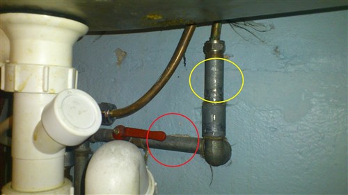

Sådan ser vores installation ud under vores køkkenvask (ja det er lidt gammelt og ikke så hygiejnisk som det måske burde være, men det skal der jo så laves om på
Af hvad jeg lige kan forstå så burde jeg være i stand til at påføre et T-stykke efter den røde hane på koldvandsrøret, men er i tvivl om jeg skal påfører det før eller efter den røde hane. Så vidt jeg kan forstå vil det nok være smartest hvis jeg påførte det efter den røde hane, så jeg vil være istand til at kunne lukke for tilførslen på opvaskemaskinen mens jeg stadig kan bruge vandhanen, korrekt?
Til afløb, burde jeg så være i stand til at påføre slangen til det rør som går ned fra selve vasken korrekt? der sidder sådan en tud som man kan skrue af..
Problemet er at jeg er i tvivl om hvordan jeg bør montere det. Jeg troede egentligt at sådan en slange havde et gevind af en slags, men det er rent gummi der sidder for enden af den, og det har samme radios som selve afløbet selv, så hvordan gør jeg lige?
Kan jeg påmontere et andet afløbsrør, måske med et større/mindre afløbshul så slangen kommer til at passe bedre?
Skal den bare tvinges henover med vold og strammes til med et spændebånd, eller hvordan?

Jeg har lige uploadet et billede til dig, så du kan fortælle mig hvor det vil være smartest at lave monteringen.
Rød cirkel er mulighed nr1.. røret er lidt længere end et baloofix og vandret.. virker som den dumme løsning
Gul cirkel er mulighed nr2 .. røret passer stort set på samme størelse som et Baloofix og kan vel skiftes så nemt som ingenting, så længe man husker det der garn/snor når man montere det igen?
Syntes hvertfal selv det virker mest overskueligt/logisk at slukke for vandet på den røde hane, for at få "arbejdsro" og så bare stille og roligt pille det lille stykke ud, og erstatte det med et baloofix?
Der sidder jo også en lukkeventil på baloofix'et så hvis jeg en dag vil slukke for tilførslen til opvaskemaskinen bør jeg jo ku gøre det uden at det påvirker vandhanen?

Hvis jeg sørger for at holde stikdåsen højt (eventuelt banke den fast oppe i toppen inde bagved (har ca 10cm ind til muren) så er sandsynligheden for at der går vand i dåsen da minimal?
Men ja, jeg regner også med at montere en Baloofix (t-stykke) med aflukningshane eller hvad man nu kalder det, på det lodrette rør.
Hvad vil du råde mig til? skal jeg bare forlænge røret, altså koble kobber røret af, montere baloofixet på jernrøret, og så bagefter koble kobber røret på igen, eller skal jeg fjerne den øverste del af jernrøret og sætte baloofixet istedetfor røret?
Det virker mest oplagt at fjerne den lille stump af det lodrette rør i toppen og så montere baloofixet istedetfor, men hvis det bare kan laves som en forlængelse uden de større problemer så gør jeg nok det, da jeg ikke ønsker at fjerne for mange "originale" dele fra installationen.
Er det muligt at bukke kobberrøret?
Tænker på hvis jeg forlænger istedetfor at ombytte den øverste del, så bliver selve installationen jo lidt længere, og så passer kobberrøret måske ikke helt så godt.. er det så muligt at bukke det lidt, så det kommer til at passe?

Monter Tee'et et sted hvor du har den gule cirkel, du skal ramme samme længde, men det burde ikke være noget problem, med de rette fittings.
mvh jens
mvh jens
