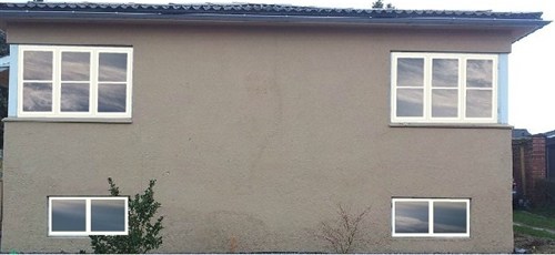

Nye vinduer i hele huset, pris ca.?
Hej, kender I til nogen priser på udskiftning af alle vinduer (sådan ca.) i en Bungalow. Selvfølgelig er det umuligt når I ikke har mål m.v.
Jeg er mest til træ/alu og har 12 vinduer der ønskes skiftet. I dag er der træ vinduer med termoruder fra 86 og omkring 92... Så det er vel egentlig en god ide at tænke nyt, og tænke energivinduer?
I kan få min adresse via pm og se lidt af huset på google street view...
Glæder mig til at hører jeres mening og måske hjælp :-)
