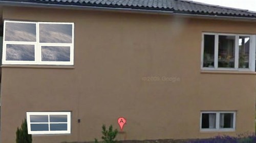

Jeg har prøvet at lave en "begynder" skitse af huset foran. Vil det være helt tosset at ændre "designet" på vinduerne til at se således ud?
Så bliver vinduerne topstyret. Er i dag sidehængt...
Da jeg byggede vores tilbygning på huset for halvandet år siden, kom vinduesfirmaet ved en fejl til at leverer alle vinduerne sidehængslet, fremfor topstyret som jeg havde bestilt.
De erkendte fejlen og gav mig valget i mellem at komme med nye vinduer (8 - 10 ugers leveringstid ikke så fedt i september måned!) eller 50% af prisen på alle vinduerne. Jeg valgte det sidste, men jeg må indrømme at sidehængslede vinduer er upraktisk! Hvis vinduerne står på klem, når vi lufter ud, kan det regne ind, hvis vi ikke lige er opmærksomme på at få dem lukket (kun når vi er hjemme selvfølgelig!!) eller hvis vinduerne låses i ventilations-stilling kan slag regn fra sydsiden også komme ind.
I resten af huset har vi topstyret vinduer og det er noget nemmere. Og så er topstyret vinduer også bare pænere, når grebene sidder i bunden af vinduet...
Ja selvom du fik 50% i rabat, så er det alligevel ikke fedt som du skriver... Tror også det vil være rarere/nemmere med topstyret vinduer når valget står der....
Nu får jeg selvfølgelig nogen på nakken, som ser det pænest i sidehængt vinduer.
Jeg er hellere den store taler for anverfer.
Desuden får vinden let fat i åbenstående vinduer, hvis disse er sidehængslede. Selvom du fastlåser vinduet med den indbyggede friktionsbremse.
Det sker aldrig for mine topstyrede, der sidder på samme side af huset..
