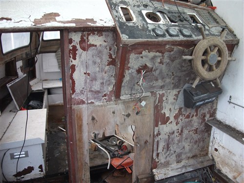

Så er der kommet hul på arbejdet med at renovere skiwet. Hele "toppen" er fremstillet af glasfiber afsluttet med masonitplader indvendigt. Jeg vil mene at masonit ikke har noget at gøre i et skiw, da det suger fugt som bare pokker(er helt vådt flere steder). Dette er jeg så ved at fjerne mekanisk med spartel og knofedt(temmelig hårdt arbejde).. Efterfølgende slibes det sidste af med kraftig stålbørste på vinkelsliber. Jeg skal som *Engel* understøtte ruftaget med finerplader. Vil også beklæde siderne med finer, da de ikke er særligt kønne efter nedslibningen. Jeg vil først spartle ujævnhederne med epoxy spartel og så slibe efter inden pålimning af finer.

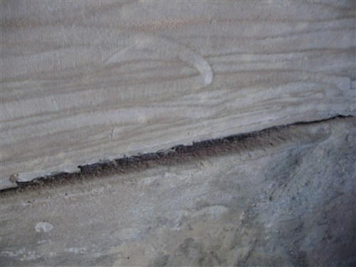

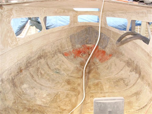

Ja, så langt - så godt.. et aktuelt billede, og et fra da jeg så skiwet første gang.
Det kan godt være at den var billig. Var den det så det værd?

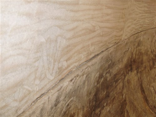

Der er en del forskel mellem bundskrog og toppen ved samlingerne flere steder. (man har ikke været omhyggelig nok med formen). Skal jeg vælge at fuldspartle med epoxyspartel eller er der alternativer inden der skal limes østen finer på???
Hmmm umiddelbart har du 2 løsninger.
1: Fuldspartle som du selv er inde på. Det ligner der er op til 10mm forskel, men det er måske billedet der snyder. Det er et stort arbejde at fuldspartle samt slibe i niveau, selvfølgelig afhængig af hvor mange steder der er niveauforskel samt hvor meget.
2: Grovspartling samt pudsning.
Oplimningen af x-fineren "samles" i den eksisterende samling. Efterfølgende monteres en massiv liste hele vejen rundt i samlingen. Det kræver at du selv kan producere en tilpasset liste - i en hvis dimension, samt med en fals så den ikke rammer den nederste del af skottet, men blot limes på den øverste del. Evt fuges med sort sikaflex i falsen nede fra. Den ville også fungere som udsmykning. Ved iøvrigt ikke hvad du i forvejen havde forestillet dig i de x-finer samlinger du får?
Alternativ til liste kan du vælge at montere en tilpasset 12mm x-finer hylde med slingreliste hele vejen langs skotsider. Den vil ganske givet også sløre meget af unøjagtigheden, udsmykke og have en praktisk funktion.
Iøvrigt vil Epoxy tilsat Micro Ballons udover limning også fungere som spartelmasse. Fortykket epoxy kan sagtens udligne visse huller/fordybninger/unøjagtigheder og stadig lave en holdbar limning. Jeg brugte selv Ballons da jeg opsatte x-finer i ruftaget for at udligne ujævnheder - samt det at den ikke løber ved påføring af en godt lag selvfølgelig.

Selvfølgelig har du også muligheden med polyester og nogle glasfibermåtter. Det kan være aktuelt hvis forskellen er for stor - inden der spartles.
Hvis dit spartellak er alt for tykt er der en risiko for at det flækker såfremt skot eller andet kan give efter.
Måtter og polyester er let at arbejde med og det holder....
God idé Engel. Det havde jeg ikke lige tænkt som en mulighed. Dvs. bygget et lag op så der bagefter ikke er så meget at spartle ud?? jo jo.. Der skal nok lige en ny fuge i skrogsamlingen inden videre arbejde - jeg vil ikke have vand ind!!
Kan jeg lave et lag med epoxy(til at udfylde) og senere lime polyester/glasfiber ovenpå? Der burde vel ikke være problemer med at hæfte de to materialer sammen..
Det kan du sagtens. Bare matslib inden polyester/fiber, så er den i vinkel...
